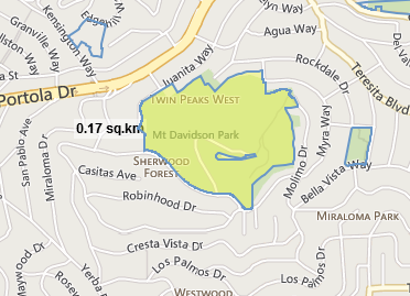

- マップ上で、目的のポリゴン対象区域を選択します。
注: SHP ファイルには、複数のポリゴン領域を含めることができます。対象区域を選択する前に、各ポリゴン領域にカーソルを合わせて対象区域のサイズを表示してください。

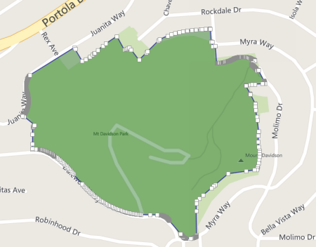

- 対象区域を再び選択し、各頂点のグリップを表示します。これをドラッグすることにより、対象区域を変更できます。
- 対象区域の調整が終了したら、モデルの名前とグループを入力して[モデルを作成]をクリックします。
