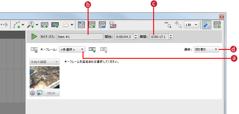

- カメラ パスに次の設定を指定します。
a. キーフレームを選択解除します。
b. カメラ パスの名前を指定します。
c. カメラ パス アニメーションの時間を指定します。また、開始時間を指定することもできます(オプション)。
d. カメラ パス フレームを開始および終了する際のカットまたはフェード遷移を指定します。
注: [黒からフェード]または[白からフェード]を指定した場合は、フェード遷移の持続時間を指定するための追加フィールドがプロンプト表示されます。

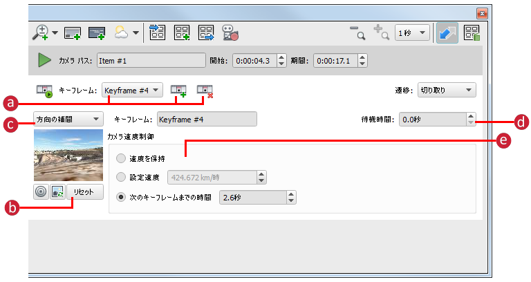

- [キーフレーム]リストから目的のキーフレームを選択して、その設定を指定します。
a. 目的のキーフレームを選択します。
をクリックして新しいキーフレームを作成するか、
をクリックして選択したキーフレームを削除できます。
b. モデル内で選択したキーフレームの目的のビューに移動し、[ストーリーボード クリエイター]の[リセット]をクリックします。 これで選択したキーフレームの現在のモデル ビューが設定されます。
c. 選択したキーフレームのカメラ動作を指定します。
- [パスに沿って見る] — カメラをまっすぐに向けたままにします。
- [方向の補間] — 異なるカメラ角度間の遷移を滑らかにします。
- [フォーカス ポイントの補間] — カメラが移動する際に中心点に焦点を当てたままにします。
d. [待機時間]を秒単位で指定します。
e. [カメラ速度制御]グループで、シーケンスのショット(キーフレーム)間でカメラを制御する方法を指定します。詳細については、「高度なヒント」を参照してください。
