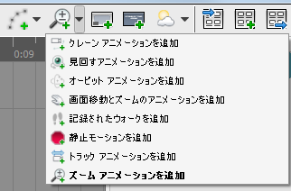

アニメートされたカメラ パスのパースまたはモーション アニメーションをストーリーボードに追加します。目的のアニメーションのタイプや、フレームの遷移スタイルなどの設定を指定します。ズームは追加することができる 8 種類のうちの 1 つです。
これらのアニメーションにはカメラ パスが設定され、モデル内の固定ポイントを基準にカメラを回転または移動する機能があります。作成したモデルの一部を通るルートに沿ったカメラ パスについては、「ストーリーボードにカメラ パスを追加するには」を参照してください。
— [上下に移動] カメラは元の位置から上昇して離れるか、下降して近づきます。
— [見回す] カメラを定位置に維持し、指定した回転角度まで動かしてビューを左右に回転させるか、上下に傾けます。
— [オービット] カメラは画焦ポイントを中心に回転します。画面の中心にある固定されたフィーチャの周囲の想像上の球上をカメラが移動すると考えてください。
— [画面移動とズーム] カメラが画面移動すると同時にズームします。この効果では、同じポイントを中心としないでズーム効果を得ることができます。画面移動効果を得るには、少なくとも 1 つの[距離]の値をかなり大きな値(数キロメートル)に設定する必要があります。距離はズーム ターゲット ポイント(通常は画面の中心のフィーチャ)を置き換えます。
— [記録されたウォーク] カメラはショットに直接ジャンプし、作成したレコーディングを再生します。これは、一般的な画面移動やズームではなく、特定の角度から特定のフィーチャを表示できます。
— [静止モーション] カメラはショット中に動きませんが、ショットへの遷移の間に動くことができます。これはスライドショーと同様です。
— [トラック] カメラは元の位置の左または右に移動します。
— [ズーム] カメラは元の位置に近づいたり、遠ざかります。
