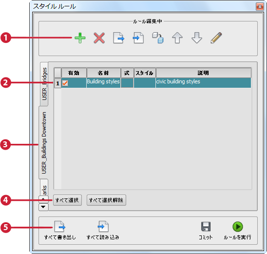

[スタイル ルール]パネルを使用して、フィーチャの外観を決定する式を定義します。
[スタイル ルール]パネルの要素は次のとおりです。
  1. ルール編集ツール
    アイコン 名前 説明
    ルールを追加
    現在のカテゴリの空のルールを作成します。
    ルールをダブルクリックして、ルールを定義する[ルール エディタ]を表示します。詳細については、「スタイル ルールの定義」を参照してください。
    選択したルールを削除
    選択したルールを[スタイル ルール]パネルから削除します。必要に応じて、再度読み込むことができます。
    選択したルールを保存
    選択したすべてのルールを指定した XML ファイルに保存します。[ルールをロード]オプションを使用して、ルールを読み込むことができます。
    ルールをロード
    指定した XML ファイルからスタイル ルールを読み込みます。ルールは、[スタイル ルール]パネルの現在のカテゴリに追加されます。
    選択したルールをコピー
    現在のスタイル ルールを現在のカタログに複製します。このオプションを使用して、コピーしているスタイル ルールと同様の新しいスタイル ルールを作成します。コピーはプレビュー領域に表示されます。ダブルクリックして、変更を行います。
    選択したルールを上に移動/下に移動
    選択したルールをリスト内で上または下に 1 つだけ移動します。ルールは、リストに表示された順に適用されます。
    選択したルールを編集
    [ルール エディタ]を開きます。ここで、ルールを定義したり、編集できます。詳細については、「スタイル ルールの定義」を参照してください。
  2. [スタイル ルール] - リスト内の各行はルールを表します。ルールは、リストに表示された順に適用されます。
  3. カテゴリ タブ - 各タブには、特定のフィーチャ クラスのスタイル ルールのカタログが含まれています。スタイル ルールは式を使用し、式はフィーチャ クラスに固有のプロパティを使用するため、定義または編集しているフィーチャ クラスのタブを選択する必要があります。
  4. すべて選択/すべて選択解除 - これらのボタンを使用して、操作に使用するルールを選択または選択解除します。
  5. グローバル ルール ツール - これらのツールを使用してすべてのルール タイプのすべてのルールに影響を与えることができます。
    アイコン 名前 説明
    すべて書き出し
    指定した XML ファイルにすべてのルール タイプのすべてのルールを保存します。
    すべて読み込み
    指定した XML ファイルからすべてのルール タイプのルールをロードします。
    コミット
    任意のルール タイプの変更したルールをデータベースに保存します。
    更新
    任意のルール タイプの変更したルールをデータベースに保存し、モデルの再生成も開始します。
