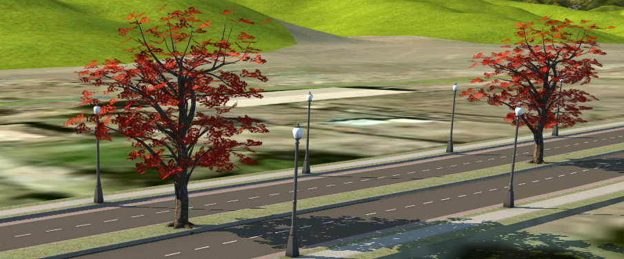

概要 - フィーチャのスタイルを設定する
スタイルは、モデル内のデータの表示をコントロールします。[スタイル パレット]には、各フィーチャのスタイルが含まれています。[スタイル パレット]でスタイルおよびスタイル カタログを作成、編集、管理します。
フィーチャにスタイルを適用する最も簡単な方法は、新しいフィーチャをスケッチするときに使用するスタイルを選択する方法です。 スケッチ フィーチャの概要」を参照してください。
既存のフィーチャまたはサーフェスにスタイルを適用するには、またはそれらのスタイルを変更するには、フィーチャを選択した後、[スタイル パレット]から選択済みフィーチャまたはサーフェスまでスタイルをドラッグ アンド ドロップします。 詳細については、「個々のフィーチャにスタイルを適用するには」を参照してください。
