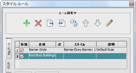

  1. をクリックします。
  2. [スタイル ルール]パネルで、スタイルを設定するフィーチャのクラスのタブをクリックします。タブは[スタイル ルール]パネルの左側にあります。たとえば、建物のルールを作成するには、[建物]タブをクリックします。
  3. をクリックして、新しいスタイル ルールを作成します。プロンプトが表示されたら、「赤レンガの建物」など、このスタイル ルールの名前を入力します。[OK]をクリックした後、新しいスタイル名が[ルール編集中]ウィンドウに表示されます。
  4. 新しいスタイルルールを選択し、 をクリックするか、そのスタイル ルールをダブルクリックして[ルール エディタ]を開きます。 スタイルの説明を入力することもできます。
  5. [式]フィールドで をクリックします。 [フィルタ式を作成]ダイアログ ボックスで、フィルタ式を作成してスタイルを設定するフィーチャを作成し、[OK]をクリックします。
    注: スタイル ルールにフィルタ式を作成しない場合は、ユーザが作成したスタイル ルールが全体のフィーチャ クラスに適用されます。
  6. [ルール エディタ]で、 をクリックして[スタイルを選択]ダイアログ ボックスを表示します。 必要なスタイルを選択します。このスタイル ルール用に作成した式の基準に一致するフィーチャは、指定したスタイルを使用します。
  7. このルールを終了したら、[OK]をクリックします。
    注: [ルール スタイル]ルールを定義している場合は、[ルール スタイル]の値ごとにスタイル ルールの定義を終えるまでスタイル ルールの追加を続けます。
