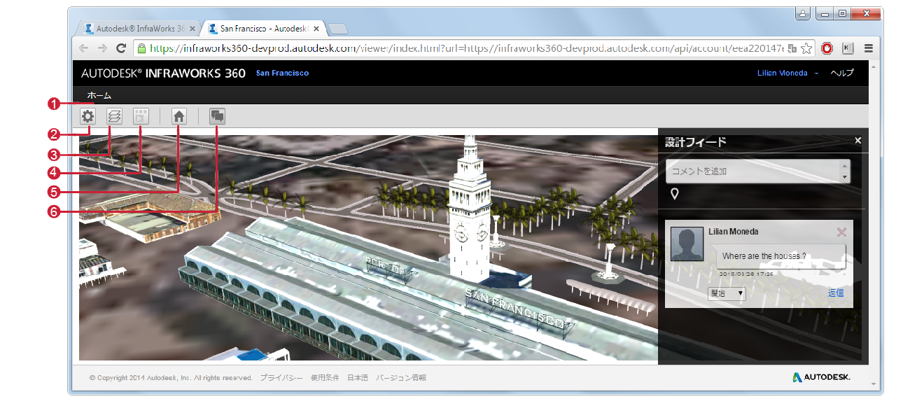

モデルのレンダリング済みバージョンか、そのプレゼンテーション要素(パノラマ、シナリオ、注視点)を、Web ブラウザで表示することができます。InfraWorks 360 [ホーム]のブラウザ ビューからモデルを開きます。 管理者およびパブリッシャーは、Web アドミニストレータからモデルや要素の表示を管理します。

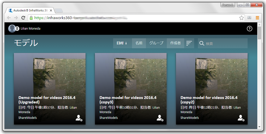

をクリックします。
自分が管理者またはパブリッシャーとなっているコラボレーション グループに属するモデルのタイルには、Web アドミニストレータのアイコン
が表示されます。 このアイコンをクリックすると、[Web アドミニストレータ]ページが表示されます。「Web ブラウザでの表示用にモデルを準備する」を参照してください。
モデルのタイル内をクリックすると、そのモデルが Web ブラウザに表示されます。

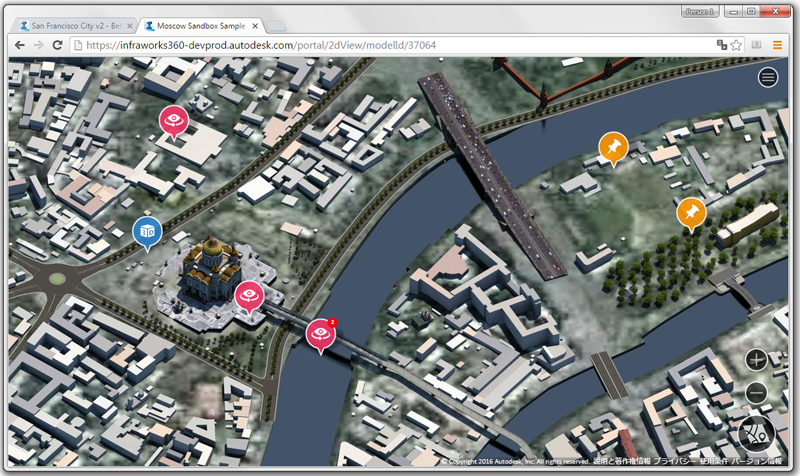

ブラウザでモデルを開くと、レンダリング済みモデル要素の位置がマークされます。
現在のズーム レベルで互いに近接しているアイテムの
パノラマ、
シナリオ、
、注視点、
クラスタ。 クラスタのマーカーをクリックすると拡大表示され、そのクラスタ内のマーカーを確認することができます。クラスタのマーカーには、各クラスタ内のアイテムの数も表示されます。
をクリックすると、[ホーム]のブラウザ ビューが再表示されます。
をクリックすると、シナリオ タイルの表示が切り替わります。
をクリックすると、モデルの表示角度が、垂直な平面ビューと傾斜した鳥瞰ビューとで切り替わります。
