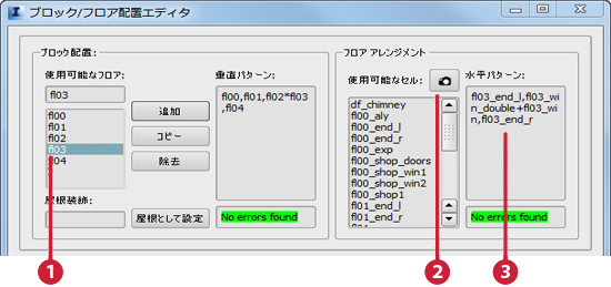

ブロックの順序は、表れる順にレイアウトの要素を表示します。たとえば、Achilles スタイルは Arrangement1 というレイアウトを持っています。この配置は、fl00、fl01、fl02+fl03 というブロックを持っています。各ブロックはフロアまたは一連のフロアのパターンです。フロアは地面から上に順に示されます。
パターンが少なくとも 1 回表示され、必要なだけ複製してファサードの高さを作成する場合は、プラス記号(+)を使用します。
括弧をプラス記号と組み合わせて使用し、これをグループに適用します。たとえば、(fl01, fl02)+ はレベル 1 とレベル 2 が少なくとも 1 回表れることを意味します。ファサード高さを上げると、これらの 2 つのフロアがまとめて複製されます。
1. 使用可能なフロアは、[使用可能なフロア]リストの左側に表示されます。フロアの現在の配置は、[垂直パターン]リストに表示されます。
3. 選択したフロアのセルの現在の配置は、[水平パターン]リストに表示されます。
そのフロアを使用しない場合は、[削除]または[Backspace]キーを使用して手動で削除します。現在のスタイルに屋根要素がある場合は、それを選択し、[屋根として設定]をクリックすることができます。屋根要素を使用しない場合は、[屋根装飾]フィールドからエントリを手動で削除します。
パターンの構文が不適切な場合、リストの下部のアラートが赤に変わります。たとえば、カンマの位置が間違っていたり、カンマの数が多すぎる場合は、この状態が発生することがあります。[Del]キーおよび[Backspace]キーを使用して、問題を訂正します。修正後、アラートは緑に戻ります。
