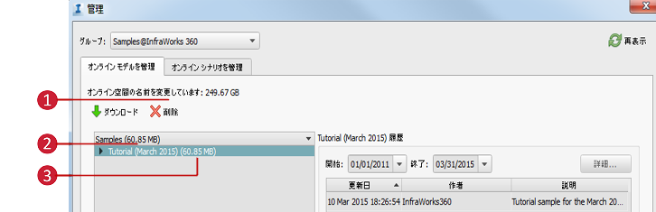

オンライン モデル情報
  1. InfraWorks 360 の下にグループを作成するために使用された InfraWorks 360 アカウントの残り容量の合計です。
  2. 現在のグループの下に作成されたモデルの合計サイズです。
  3. 現在表示されているグループによって共有されている各モデルのサイズです。
別のグループを表示するには、プルダウン メニューを使用します。
ダイアログ ボックスの右側に[モデルの履歴]が表示されます。履歴には、更新の日時、アップロードした変更の作成者、アップロードされた変更の説明が含まれます。説明が長い場合は、[詳細]をクリックして、より大きなウィンドウに表示します。
