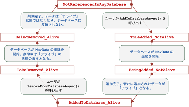

Database はデータの追加要求および削除処理の追跡に含まれる複雑なことのすべてを管理します。また、要求のステータスを追跡して、Bot およびクエリが Database 内の NavData セットに対して行った最新の変更を使用しているかどうかを確認する際にも役立つ場合があります。各 NavData オブジェクトは自身のステータスの値を保持しており、NavData::m_databaseStatus からアクセスできます。ここでは、割り当てられた Database 内のその NavData の現在のステータスが示されます。
次のイメージは、これらのステータスの値が追加要求および削除要求に応じてどのように設定されるかを示します。ステータスの値は赤、ユーザが開始したアクションは黒、内部アクションは青で表示されています。
