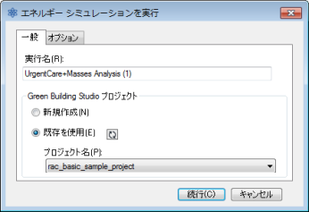

Revit モデルのエネルギー シミュレーションを実行する場合は、解析の設定に使用する Green Building Studio プロジェクトを指定します。
エネルギー解析の基礎として Revit モデルを使用する場合は、エネルギー解析モデルが gbXML ファイルにパッケージ化され、解析用に Autodesk Green Building Studio に送信されます。
Green Building Studio では、モデルのシミュレーション実行を保存する方法として、プロジェクトのコンセプトが使用されます。GBS プロジェクトは、シミュレーションに使用する建物タイプ、場所、プロジェクトの操作集計表、その他の情報を設定します。
[エネルギー解析]パネル
(エネルギー シミュレーションを実行)をクリックします。
Revit モデルに HVAC システムを指定した場合は例外となります。[エネルギー設定]ダイアログの[エネルギー モデル - 建物引込]セクションで[HVAC システム]の値を変更すると、[既存を使用]を選択している場合でも、エネルギー シミュレーションのGBS プロジェクトでそれらの変更が使用されます。(エネルギー解析では、[エネルギー設定]ダイアログの[詳細モデル]セクションの[建物引込]パラメータからの情報は使用されません)。
