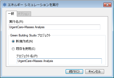

(エネルギー シミュレーションを実行)をクリックします。 ソフトウェアでエネルギー解析モデルのジオメトリが検出されます。モデルのサイズや複雑さに応じて、この処理にはかなりの時間がかかることがあります。
ソフトウェアでは、少なくとも 1 つの床、壁、屋根が含まれる合理的に閉じたシェルでモデルが構成され、そのモデルに既知の地理的位置があることを確認します。エネルギー解析を正しく実行するために、その他のモデル要件も考慮されます。エネルギー モデルの作成または更新が必要な場合は、処理が完了したときに通知されます。エネルギー シミュレーションを続行するには、[OK]をクリックします。
このオプションを使用することで、エネルギー シミュレーションに最新の Revit 設定を確実に使用できます。
既存の GBS プロジェクトの設定は、Revit モデルのエネルギー設定に行った変更(建物タイプや場所を含む)より優先されます。
詳細については、「エネルギー解析の GBS プロジェクトを指定する」を参照してください。
詳細については、「公共料金請求を追加する」を参照してください。
エラー状態でなければ、gbXML ファイルが作成されてシミュレーション用に Green Building Studio に送信されます。シミュレーションが完了すると、Green Building Studio が Revit に結果を返し、警告が表示されます。
