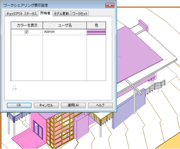

ワークシェアリングしているプロジェクトで、要素を所有しているチーム メンバを視覚的に区別できます。
要素のオーナを視覚的に区別するには
- ビュー コントロール バーで
[オーナ]をクリックします。 オーナはモデル内で色によって識別されます。
注: オーナに割り当てられた色は、そのユーザが削除されるまで維持されます。既定では、中央モデルを変更した全オーナが一覧表示されます。
要素のオーナに色を割り当てるには
- ビュー コントロール バーで
[ワークシェアリング表示設定]をクリックします。
- [オーナ]タブをクリックします。
- 目的のユーザ名に対して[色を表示]を選択します。
- 各ユーザ名で[色]をクリックします。[色]ダイアログで使用する色を選択し、[OK]をクリックします。「色」を参照してください。
- [適用]をクリックします。
対応するオーナに指定した色がモデルで表示されます。
ユーザ名を削除するには、ユーザ名を選択して、
(ユーザを削除)をクリックします。要素やワークセットを所有していないユーザのみを削除できます。
