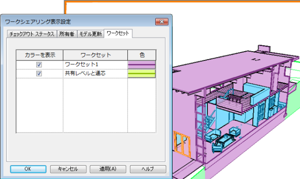

色をワークセットに割り当てるには
- ビュー コントロール バーで
[ワークシェアリング表示設定]をクリックします。
- [ワークセット]タブをクリックします。
- 目的のワークセットに対して[色を表示]を選択します。
- 各ワークセットで、[色]をクリックします。[色]ダイアログで使用する色を選択し、[OK]をクリックします。
- [適用]をクリックします。
対応するワークセットに指定した色がモデルで表示されます。
