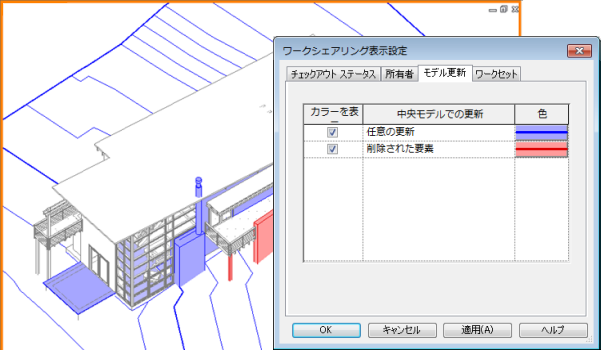

更新された要素に色を追加するには
  1. ビュー コントロール バーで [ワークシェアリング表示設定]をクリックします。
  2. [モデル更新]タブをクリックします。
  3. 必要に応じて、[任意の更新]および[削除された要素]の[カラーを表示]を選択します。
    注: それらに色を追加しない場合は、削除された要素が更新として表示されます。
  4. [色]をクリックします。[色]ダイアログで使用する色を選択し、[OK]をクリックします。
  5. [適用]をクリックします。
    モデルで、対応する更新または削除された要素に指定した色が表示されます。
