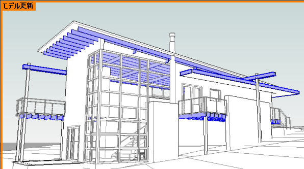

ここに示した例では、中央モデルとの同期が必要なモデル要素が表示されています。この例では、ワークシェアリング表示モードが有効になったビューに、色付きの境界線と適用されている表示モードの名前(モデル アップデート)が表示されています。表示モードはいつでもオフにしたり、変更したりできます。
