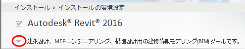

  1. Revit のインストール プログラムを起動して、[インストール] > [インストールの環境設定]ページに進みます。
  2. 製品名の下の矢印をクリックして、環境設定を展開します。
