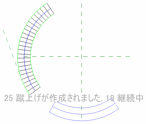

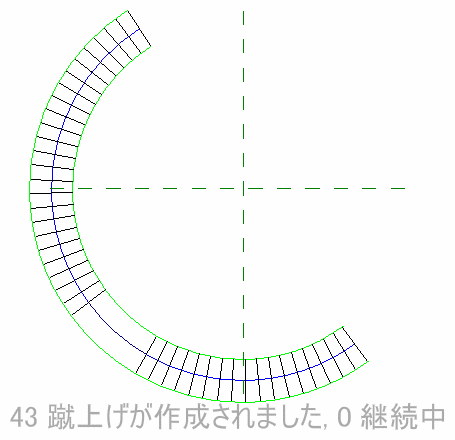

スケッチによる階段の場合、中心および半径の値を共有する円弧状の踏み面をスケッチすると、円弧状の踊り場を作成できます。
同じ中心と半径を持つらせん円弧
完成した円弧の踊り場
