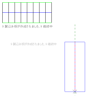

踊り場のある階段を作成するには
  1. [建築]タブ [階段]パネル [階段]ドロップダウン (スケッチによる階段)をクリックします。
  2. [修正 | 階段のスケッチを作成]タブ[描画]パネル (実行)をクリックします。
    既定では線分ツール が選択されます。必要に応じて[描画]パネルで別のツールを選択します。
  3. クリックして階段経路を開始します。
  4. 目的の蹴上げの数に達したときに、クリックして踊り場を配置します。
  5. カーソルを延長線に沿ってドラッグし、クリックして残りの蹴上げの描画を開始します。
  6. クリックして残りの蹴上げを完成させます。
  7. (編集モードを終了)をクリックします。
  8. 最初の階段経路: 蹴上げを 9 つ作成(残り 9 つ)
    最初の階段経路に対して直角に配置された 2 番目の階段経路

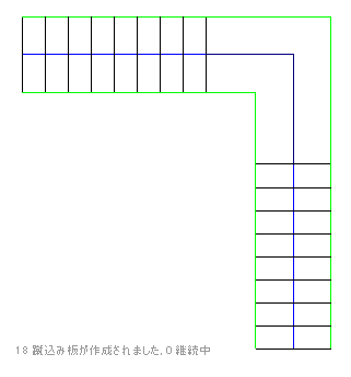

    踊り場が自動的に作成された、完成したスケッチ
