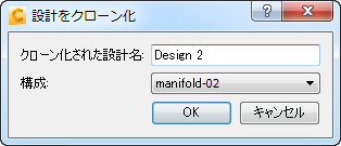

Design 1を右クリックして、クローン...を選択します。
デザイン名にDesign 2と入力し、manifold-02コンフィギュレーションに対して選択します。
OKをクリックします。
注: Design 2のシナリオを展開し、作成したばかり設定内容が含まれており、それらが同じCADエンティティ グループに割り当てられていることを確認します。that they are mapped to the same CAD Entity groups.

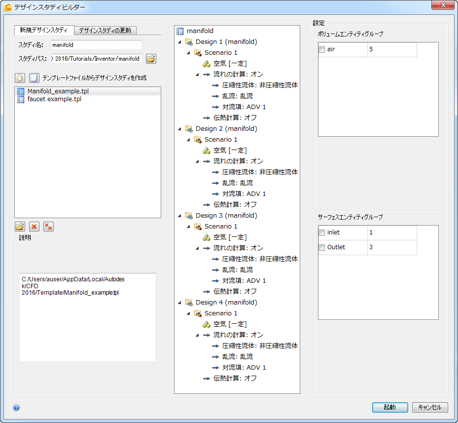

注: デザインスタディは次のようになります:
[起動]をクリックし、Autodesk® CFD 内にデザイン スタディを作成します。
