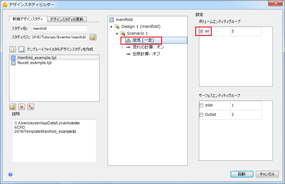

設定をCADエンティティ グループに関連づける
このステップでは、材料設定をCADエンティティ グループに関連づけます。これにより、それぞれのグループに含まれる部品やサーフェスに対する設定内容がモデルの起動時に適用されます。
[空気]材料をクリックし、[空気]ボリューム エンティティ グループにチェックを付けます。
注: 注意!デザインスタディビルダー ダイアログを閉じてはいけません。
設定の割り当ては、クローン化を行う前の初期のデザインやシナリオで実施するほうが容易です。初期デザインに対して実施された割り当ては、クローン化されたデザインにおいても反映されます。
