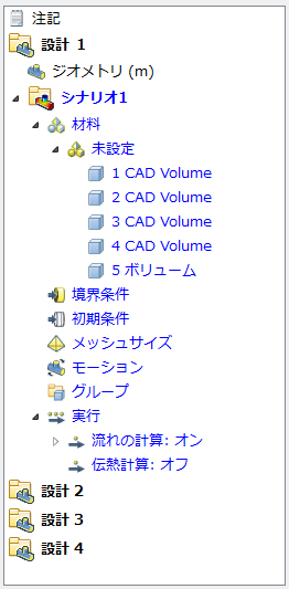

4 つのデザインで構成されるデザイン スタディが Autodesk® CFD で作成されました。それぞれのデザインには境界条件と材料を用いて完全に定義されたシナリオがあります:

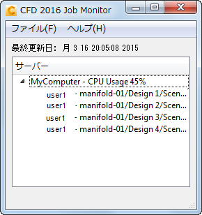

それぞれのシナリオのステータスを確認するには、[設定]タブ > [シミュレーション]パネルで、[ジョブ モニター]をクリックします。
ソリューション モニタについての詳細
