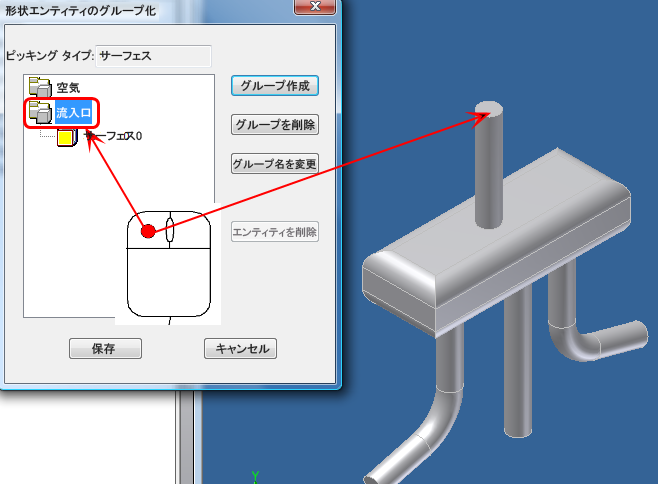

注: 流入口グループの作成:

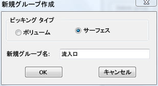

Autodesk® CFD パネルで[CAD エントリ グループ]アイコンをクリックします。
[グループ作成]をクリックします。
サーフェスを選択します。グループ名として"Inlet"を入力します。
OKをクリックします。
Inletグループをクリックし、流入口サーフェスを選択します。

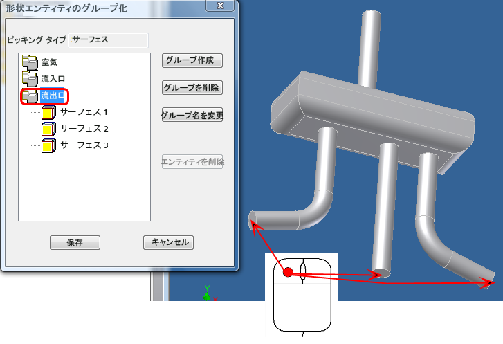

注: 流出口グループの作成:

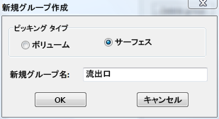

[グループ作成]をクリックします。
サーフェスを選択します。グループ名として"Outlet"を入力します。
OKをクリックします。
Outletグループをクリックし、3つの流出口サーフェスを選択します。
注: 3つのサーフェスを選択する際は、モデルを回転する必要があるかもしれません。
保存をクリックします。
