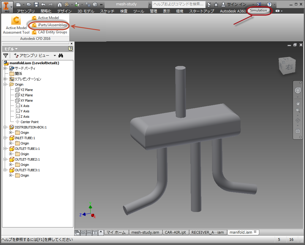

Autodesk® CFD のリボンまたはメニューのコマンドをクリックし、設計環境を起動します。
Autodesk® Inventor では、[シミュレーション]および[iParts/iAssemblies]をクリックします。
Solid Works では、[Multi-Configurations]をクリックします。
PTC Creo では、[Launch Instances]をクリックします。
4つのデザインを選択し、実行をクリックします。
注: 各デザインがデザイン スタディ ビルダに書き込まれると、それらが CAD ツール内に表示されます。この処理には数分を要するかもしれません。

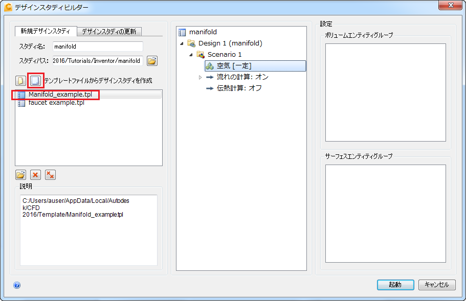

[テンプレートから作成]アイコンをクリックし、Manifold_example.tpl を選択します。
デザイン スタディ ビルダについての詳細
