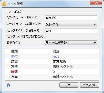

注: 流入口の境界条件に対するルールを作成するには:
***クリックしてルールを作成...***をクリックします。
ステップ 1: ルール名に "Inlet_BC" を指定します。
ステップ 2: ルール基準を[グループ名]とします。
ステップ 3: グループ名として "inlet" を入力します。
ステップ 4: [サーフェス境界条件][設定タイプ]として選択します。
[種類] = [流速]
[単位] = mm/s
[流速] = 3000
OKをクリックします。

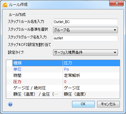

注: 流出口の境界条件に対するルールを作成するには:
ステップ 1: ルール名に "Outlet_BC" を指定します。
ステップ 3: グループ名として "outlet" を入力します。
[種類] = [圧力]
[単位] = Pa、[圧力] = 0
OKをクリックします。

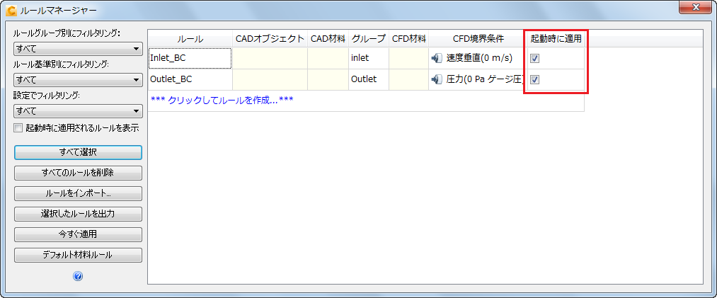

両方のルールに対して起動時に適用ボックスを選択します。
ルールマネージャ ダイアログを閉じます。
