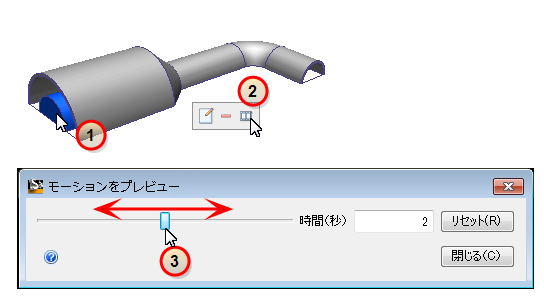

モーションのプレビュー
モーションをソリッド部品に適用した後、期待する結果となるかどうか確認するためモーションのプレビューを行ってください。モーションのプレビューダイアログを表示するには、モーション状況依存パネルからプレビューをクリックするか、モーション状況依存ツールバー(下図)からプレビューアイコンをクリックします。
モーションをプレビューするには、モーションのプレビューダイアログでスライダーをドラッグします。
時間は、モーション定義に基づいて計算されます。流れ駆動のモーションには疑似時間が使用されます。
