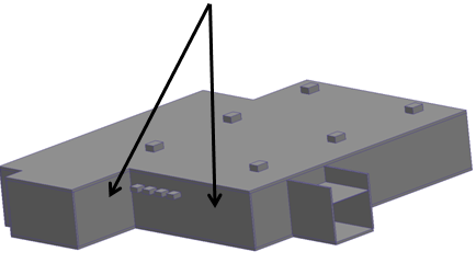

たとえば、建物の壁、屋根、窓がメッシュ分割されていれば、外側サーフェスの周囲に熱境界条件を適用します:

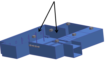

しかし、壁、屋根、窓が抑制されている(メッシュ分割されていない)場合には、抑制された壁の内部空気ボリュームに接するサーフェスに熱境界条件を適用します:
