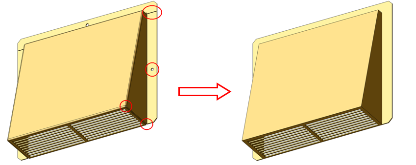

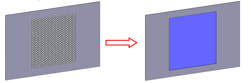

板金部品は多くの電子機器アプリケーションで見られます。モデリング効率を高めるため、板金部品は簡略化するか、削除する必要があります。基本的なガイドラインは次の通りです:

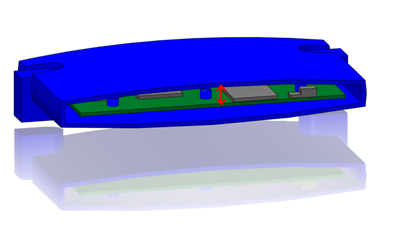

非常に薄い筐体では、伝熱量が対流ではなく熱伝導によって大きく左右されます。用途によっては、流れを解析せずに伝熱を正確にシミュレートすることができます。この利点は大きいと言えます:
適用事例
このテクニックは、薄いエンクロージャのあるデバイスや、部品間の薄いギャップに特化したシミュレーションに使用できます。この例には、以下が含まれます。

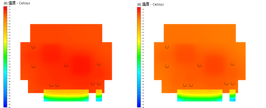

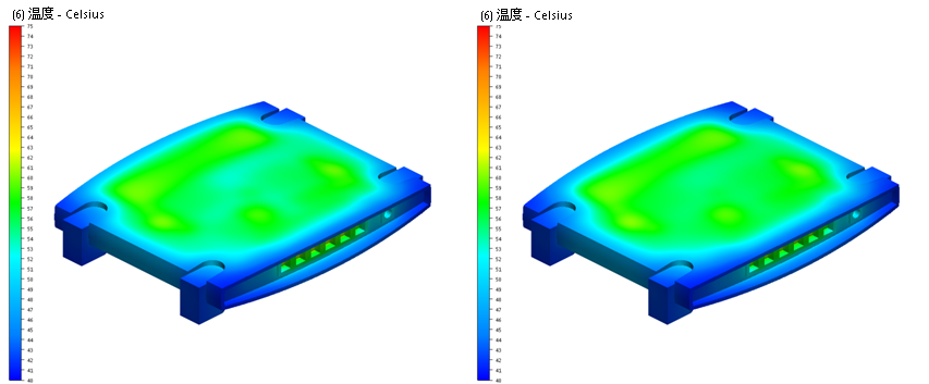

結果例
左の図は流れと伝熱解析の温度結果です。右の図は「固体空気」を使った温度結果です。

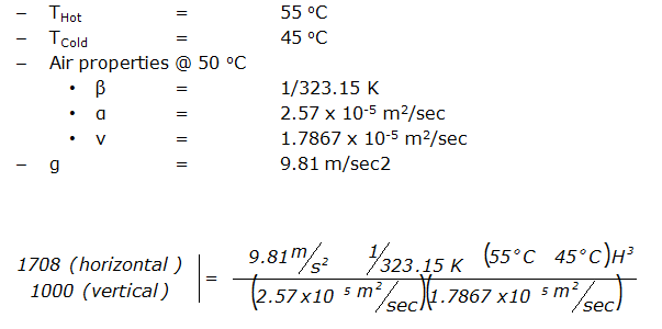

この電子機器は10℃の温度差があり、以下のパラメータを持っています。
厚さの重要値は次の通りです:
10℃の温度差に対し、厚さ13.7 mm以下の水平なエンクロージャ(あるいは11.5 mm以下の垂直なエンクロージャ)は空気と同じ物性値で固体としてモデル化できます。

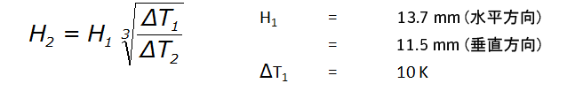

レイリー数の定義を使って、温度差はギャップに比例することが示されています。10℃の温度差で計算された値を使って、以下の式で別の温度差の場合のギャップを簡単に算出することができます。

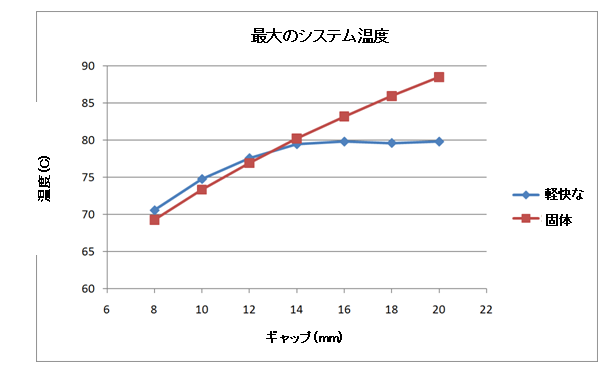

このアプローチの精度を評価するため、8 ~ 20 mmにギャップを変化させ、両方の手法でスタディを実行しました。クリティカルギャップ以下では、浮力を使った場合と固体空気の場合の結果はよく一致しています。クリティカルギャップ以上では、予想通り熱伝達のモードとしての対流の役割が大きくなり、次第に一致しなくなります。
