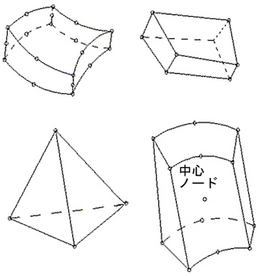

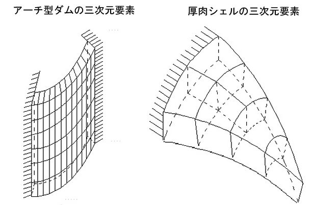

ブリック要素は、アイソパラメトリックまたはサブパラメトリックの湾曲した 8 ~ 21 節点六面体です。典型的な要素を図 1 に示します。これらの要素は、3D のソリッドや厚肉シェルをモデル化する際に使用できます。図 2 に、この例を 2 つ示します。
図 1: さまざまな 21 節点要素から導出された典型的な 3D 連続体要素
図 2: 3D 要素の典型的な応用例

3D ソリッド要素は、タイプ 25 要素です。節点数が可変(8 ~ 21)の一般的な 3D アイソパラメトリック要素を使用できます。最初の 8 節点は要素の角の節点、節点 9 ~ 20 は各辺の中間の節点、節点 21 は中心節点です。この要素は、ソリッドや厚肉のシェルの 3D 解析に使用できます。2D 要素の場合と同様に、要素の節点構成をさまざまに選択できるため、効果的な有限要素モデルを作成することが可能です。
