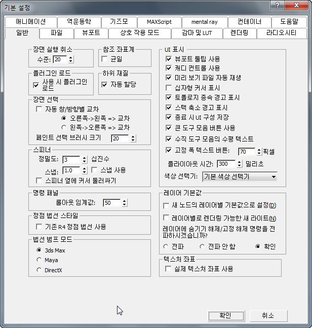

실제 텍스처 좌표 사용이 꺼져 있는지 확인:
  1. 주 도구 모음에서 사용자 정의 기본 설정을 선택합니다.
  2. 기본 설정 대화상자에서 일반 탭으로 이동합니다.
  3. 텍스처 좌표 그룹에서 실제 텍스처 좌표 사용이 꺼져 있는지 확인한 다음 확인을 클릭합니다.
    장면의 치수는 실제 치수에 실제로 가깝지만 3ds Max에서 해당 치수를 적용할 필요는 없습니다. 이 옵션을 적용하면 작업에 복잡성만 추가될 뿐입니다.

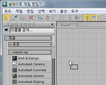

  1. 을 사용해 슬레이트 재질 편집기를 엽니다.

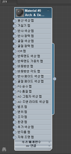

  2. 재질/맵 브라우저 패널에서 재질 mental ray를 찾은 다음 아키텍처 및 디자인 항목을 활성 뷰(편집기 중심에 뷰1이라는 레이블이 지정되어 있는 큰 패널)로 드래그합니다.
    3ds Max의 활성 뷰에 아키텍처 및 디자인 재질 노드가 표시됩니다.

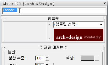

  3. 아키텍처 및 디자인 재질 노드를 두 번 클릭하여 오른쪽에 있는 매개변수 편집기 패널에 재질 매개변수를 표시합니다.

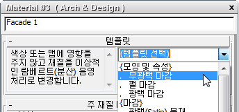

  4. 재질의 이름을 Facade 1로 지정합니다.
  5. 템플릿 롤아웃의 템플릿 드롭다운 리스트에서 무광택 마감을 선택합니다.

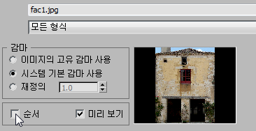

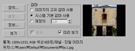

  7. 파일 대화상자에서 fac1.jpg 를 선택하고 순서를 끈 다음 열기를 클릭합니다.
    중요사항: 비트맵 이미지 파일 선택 대화상자에서 순서 토글을 꺼야 합니다.
    순서를 설정하면 3ds Max에서 IFL 애니메이션을 만들려고 시도하므로 단일 이미지만 열어야 합니다.

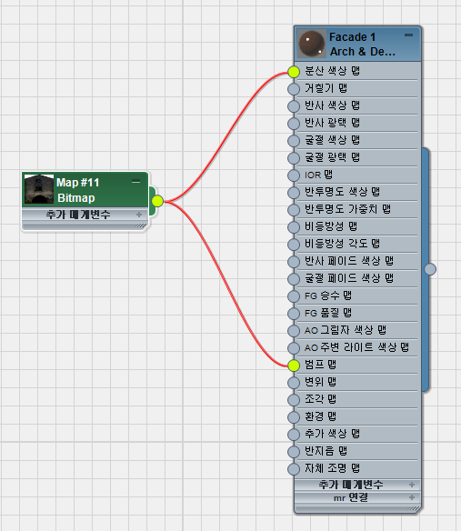

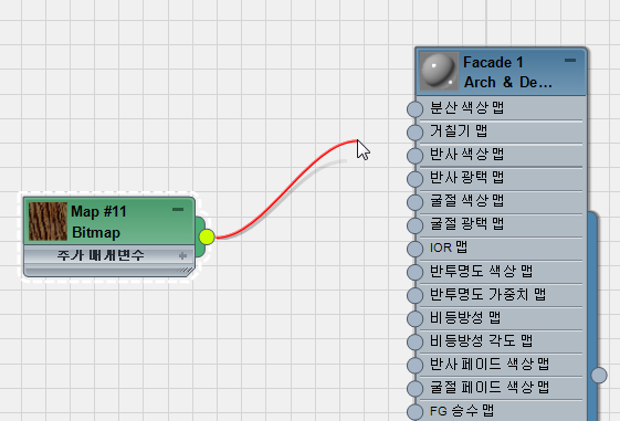

  8. 비트맵 노드의 출력 소켓(오른쪽에 있는 작은 원)에서 드래그합니다. 와이어가 뷰에 나타납니다. 와이어의 끝을 아키텍처 및 디자인 재질의 분산 색상 맵 입력 소켓(왼쪽에 있는 작은 원)에 드롭합니다.
  9. 비트맵 노드의 출력 소켓에서 다시 드래그하고 이번에는 와이어를 아키텍처 및 디자인 재질의 범프 맵 구성요소에 연결합니다.

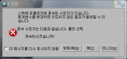

    주: 3ds Max 구성에 따라 편집 가능한 폴리 수준으로 이동할 때 다음과 같은 경고가 표시될 수 있습니다.
    이 자습서에서 수행하는 편집 작업에 대해서는 예를 클릭하여 작업을 계속 진행하는 것이 안전합니다. 예를 클릭하기 전에 이 메시지를 다시 표시하지 않음을 설정할 수도 있습니다. 그러면 이 경고 표시가 비활성화되는데 이 자습서뿐만 아니라 향후 모든 3ds Max 세션에서 비활성화됩니다. 이 옵션은 사용자가 원하는 대로 선택할 수 있지만 이 자습서의 나머지 부분에서는 경고 대화상자에 대해 다시 언급하지 않습니다.
