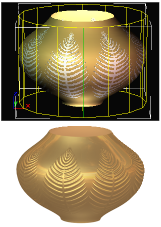

꽃병의 장식은 UVW 맵 수정자 기즈모를 회전하여 배치한 맵입니다.
형상에 대해 적절한 투영 유형을 설정합니다.
