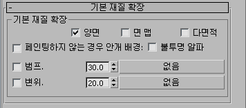

재질을 양면으로 지정합니다. 선택한 면의 양쪽 면에 재질을 적용합니다.
재질을 형상의 면에 적용합니다. 재질이 맵을 사용하는 경우 매핑 좌표가 필요하지 않습니다. 맵은 오브젝트의 각 각진면에 자동으로 적용됩니다.
표면의 각 면이 평면인 것처럼 렌더링합니다.
페인트를 비활성화하면(즉, 조명 처리된 토글을 해제) 재질의 페인트된 영역은 배경과 동일한 색상입니다. 이 토글을 켜면 페인트 영역의 배경이 카메라와 오브젝트 사이에 있는 안개의 영향을 받습니다. 기본적으로 해제되어 있습니다.
설정하면 잉크 및 페인트 구성요소가 비활성화된 경우에도 알파 채널이 불투명합니다. 기본적으로 해제되어 있습니다.
설정하면 범프 맵을 활성화합니다. 숫자 설정을 사용하여 범프 양 및 범프 맵을 할당하는 맵 버튼을 제어합니다.
설정하면 변위 맵을 활성화합니다. 숫자 설정을 사용하여 변위 양 및 변위 맵을 할당하는 맵 버튼을 제어합니다.

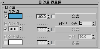

페인트는 재질의 주 색상이고 세 가지 구성요소가 있습니다. 이 섹션에서는 먼저 구성요소에 대해 설명한 다음 해당하는 일반 컨트롤에 대해 설명합니다.
오브젝트에서 라이트 처리된 영역의 채우기 색상입니다. 기본값은 밝은 파란색입니다.
이 구성요소를 끄면 잉크를 제외한 오브젝트가 표시되지 않습니다. 기본적으로 설정되어 있습니다.
왼쪽: 라이트 처리 캐릭터
오른쪽: 잉크만 렌더링하도록 조명 처리와 강조 표시가 모두 해제된 캐릭터
수준의 값을 높이면 라이트 처리된 영역에 표시되는 기본 색상의 음영 수가 늘어납니다.
첫 번째 숫자 설정은 오브젝트의 조명 처리되지 않은 측면에 나타나는 조명 처리 색상의 백분율입니다. 기본값은 70.0입니다.
이 구성요소를 끄면 색상 견본이 표시되어 음영처리된 영역에 고유한 색상을 지정하는 데 사용할 수 있습니다. 기본적으로 설정되어 있습니다.
음영 처리의 값을 높이면 음영처리된 영역의 채도가 늘어납니다. 음영 처리를 사용하여 음영에 고유한 색상을 지정할 수도 있습니다.
반사광 강조 표시의 색상입니다. 기본값은 흰색입니다.
이 구성요소를 끄면 반사광 강조 표시가 없습니다. 기본적으로 해제되어 있습니다.
왼쪽: 강조 표시 없음
오른쪽: 강조 표시 설정
광택을 늘리면 강조 표시의 크기가 줄어듭니다.
색상 구성요소 제어:
다음은 각 페인트 구성요소에서 중복되는 제어입니다. 각 제어에는 켜기/끄기 토글과 주요 제어가 있으며 오른쪽에는 맵 제어 세트가 있습니다.
라이트 처리 구성요소 매핑:
오른쪽 뒤: 원래의 매핑되지 않은 재질
왼쪽: 폴오프 맵이 적용된 라이트 처리 구성요소
오른쪽 전면: 비트맵 맵이 적용된 라이트 처리 구성요소
맵이 지정되고 활성화되어 있는 동안 100%로 지정하면 주 색상 구성요소가 완전히 재지정됩니다. 백분율을 더 낮추면 맵이 색상과 혼합됩니다.

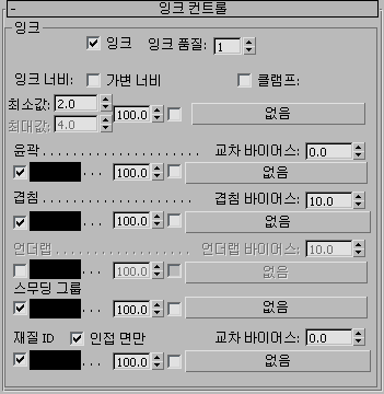

잉크는 재질에서 라인워크 외곽선입니다.
잉크 폭을 제외한 각 잉크 구성요소에는 켜기/끄기 토글과 색상 견본이 있습니다. 색상 견본을 클릭하여 색상 선택기를 표시하고 잉크 구성요소의 색상을 변경합니다. 잉크 폭을 포함한 각 잉크 구성요소에는 맵 제어 세트도 있습니다.
설정되면 렌더링이 "잉크 처리"됩니다. 꺼져 있으면 잉크 라인이 나타나지 않습니다. 기본적으로 설정되어 있습니다.
왼쪽: 잉크로 렌더링
오른쪽: 잉크 해제
브러시의 모양 및 브러시가 사용하는 샘플 수에 영향을 줍니다. 품질이 1이면 브러쉬는 "+" 모양이고 샘플은 5픽셀의 영역에 적용됩니다. 품질이 2이면 브러쉬는 팔각형이고 샘플은 9픽셀에서 15픽셀 사이의 영역에 적용됩니다. 품질이 3이면 브러쉬는 거의 원형이고 샘플은 30픽셀의 영역에 적용됩니다. 범위는 1에서 3 사이입니다. 기본값은 1입니다.
잉크의 폭(픽셀 단위)입니다. 가변 폭이 켜져 있지 않으면 Min(최소값) 스피너를 사용하여 지정합니다. 가변 폭이 켜져 있으면 Max(최대값) 스피너도 활성화되므로 잉크 폭은 최소값과 최대값 사이에서 변경될 수 있습니다. 기본값: 최소=2.0, 최대=4.0
왼쪽: 1개 픽셀 잉크 폭
가운데: 5개 픽셀 잉크 폭
오른쪽: 1픽셀부터 5픽셀까지 변경되는 잉크 폭
설정하면 잉크 폭이 최소 및 최대 잉크 폭 값 사이에서 변경될 수 있습니다. 가변 폭이 설정된 잉크는 폭이 일정한 잉크보다 훨씬 더 깔끔해 보입니다. 기본적으로 해제되어 있습니다.
잉크의 두께를 매핑할 수 있습니다.
왼쪽: 그라데이션 맵으로 매핑된 두께
오른쪽: 노이즈 맵으로 매핑된 두께
가변 폭이 설정되면 장면 조명으로 인해 일부 잉크 라인이 너무 가늘어서 거의 사라지는 경우가 있습니다. 이런 경우 클램프를 켜 잉크 폭이 조명에 관계없이 항상 Min과 Max 값 사이에서 유지되도록 합니다. 기본적으로 해제되어 있습니다.
오브젝트의 바깥쪽 가장자리가 다른 오브젝트의 배경이나 앞에 나타나는 잉크입니다. 기본적으로 설정되어 있습니다.
왼쪽: 윤곽만 렌더링
오른쪽: 겹침 및 언더랩만 렌더링
오브젝트의 일부가 자체적으로 겹칠 때 사용된 잉크입니다. 기본적으로 설정되어 있습니다.
겹침과 유사하지만 더 가까운 표면이 아닌 더 멀리 떨어진 표면에 잉크를 적용합니다. 기본적으로 해제되어 있습니다.
스무딩 그룹의 경계 사이에 그려진 잉크입니다. 즉, 스무딩되지 않은 오브젝트의 가장자리에 잉크 처리합니다. 기본적으로 설정되어 있습니다.
서로 다른 재질 ID 값 사이에 그려진 잉크입니다. 기본적으로 설정되어 있습니다.
하위 재질 사이의 가장자리 잉크 처리
각 잉크 구성요소에는 폭, 윤곽, 겹침, 언더랩, 스무딩 그룹 및 재질 ID 등의 맵 제어가 있습니다. 이들은 위에서 설명한 것처럼 재질의 페인트 구성요소에서와 동일하게 작동합니다.
