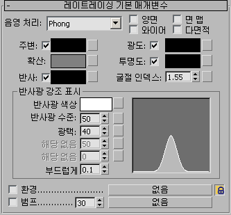

레이트레이싱 재질의 레이트레이싱 기본 매개변수 롤아웃에서는 재질의 음영 처리, 색상 구성요소, 반사도 또는 굴절도 및 범프를 제어합니다.
인터페이스
이 롤아웃의 기본 매개변수는 표준 재질의 기본 매개변수와 유사하지만 레이트레이싱 재질의 색상 구성요소는 다르게 동작합니다.
표준 재질과 마찬가지로 레이트레이싱 색상 구성요소에 대한 맵과 다양한 다른 매개변수를 사용할 수 있습니다. 색상 견본과 매개변수의 오른쪽에 있는 작은 버튼을 클릭하면 재질/맵 브라우저로 이동하여 해당 유형의 맵을 선택할 수 있습니다. 이러한 버튼은 맵 롤아웃에도 해당 버튼이 있는 단축키입니다. 이러한 색상 중 하나에 맵을 지정하면 버튼에 문자 M이 표시됩니다. 대문자 M은 해당 맵이 지정되어 활성 상태임을 의미하고, 소문자 m은 맵이 지정되었지만 비활성(꺼진 상태) 상태임을 의미합니다.
- 음영 처리 드롭다운 리스트
- 셰이더를 선택합니다. 선택하는 셰이더에 따라 반사광 강조 표시가 변경되어 해당 셰이더에 대한 제어를 표시합니다. 다음 중에서 선택할 수 있습니다.
- 비등방성: 타원형의 "비등방성" 강조 표시가 있는 표면용입니다.
- 블린: 퐁 음영처리보다 둥글고 부드러운 강조 표시용입니다.
- 금속: 금속 강조 표시용입니다.
- 오렌-네이어-블린: 직물이나 테라코타 같은 무광택 표면용입니다.
- 퐁 (기본값):강한 원형 강조 표시가 있는 표면용입니다.
- 양면
- 표준 재질과 동일합니다. 켜져 있으면 면의 양쪽을 음영처리하고 레이트레이싱합니다. 기본적으로 렌더링 속도를 높이기 위해 오브젝트는 한 면으로 되어 있습니다.
반사 오브젝트와 굴절 오브젝트의 2면이 있는 경우 재질이 아닌 레이트레이싱 맵을 사용하면 레이트레이서는 최대 순환 수준에 도달할 때까지 실행됩니다. 따라서 시간이 많이 걸릴 수 있습니다.

- 주변
- 이것은 표준 재질의 주변 색상과 동일하지 않습니다. 레이트레이싱 재질의 경우 이는 주변 흡수 요소, 즉 재질이 주변 라이트를 얼마나 흡수하는지를 제어합니다. 주변을 흰색으로 설정하면 표준 재질에서 주변 및 분산 색상을 잠그는 것과 동일합니다. 기본값은 검은색입니다.
- 주변 색상 확인란설정하면 재질에서 주변 색상을 사용합니다. 꺼져 있으면 재질에서 스피너를 사용하여 그레이스케일 값만 설정합니다. 기본적으로 설정되어 있습니다.
- 색상 견본설정되면 색상 견본에 주변 색상이 표시됩니다. 색상을 변경하려면 견본을 클릭하고 색상 선택기를 이용하십시오.
- 모노 스피너확인란이 해제된 경우 주변 구성요소가 회색이며 이 스피너를 사용하여 회색 값을 조정할 수 있습니다.
맵 버튼을 클릭하여 주변 색상 맵을 할당합니다. 이 버튼은 바로 가기입니다. 맵 롤아웃에서 주변 맵을 할당할 수도 있습니다.
- 분산
- 분산 색상을 설정합니다. 표준 분산 색상과 동일하며 전반사 없이 오브젝트에서 반사하는 색상입니다. 반사 및 투명도 효과는 분산 결과의 맨 위에 층으로 표시됩니다. 반사가 100%(순백색)이면 분산 색상은 표시되지 않습니다. 이 점은 표준 재질과 다릅니다. 기본값=50% 회색.
맵 버튼을 클릭하여 분산 색상 맵을 할당합니다. 이 버튼은 바로 가기입니다. 맵 롤아웃에서 분산 색상 맵을 할당할 수도 있습니다.
- 반사
- 전반사 색상을 설정합니다. 반사된 환경 즉, 장면의 나머지 부분이 필터링되는 색상입니다. 색상의 값은 반사의 양을 제어합니다. 반사 색상에 채도가 있고 분산 색상이 검은색이면 효과는 색상 크롬(예: 색상 크리스마스 트리 공)과 유사합니다. 기본값은 검은색(반사 없음)입니다.
레이트레이서 컨트롤 롤아웃에서 레이트레이싱을 끄면 오브젝트에서 환경은 반사하지만 장면의 다른 오브젝트는 무시합니다. 환경은 배경 색상, 환경 맵 또는 레이트레이싱 재질의 환경 구성요소에 있는 맵이 될 수 있습니다.

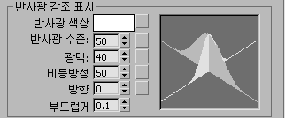

반사광 강조 표시 그룹
이 그룹의 제어는 반사광 강조 표시의 모양에 영향을 줍니다. 반사광 강조 표시는 장면에서 라이트를 반사하는 레이트레이싱된 오브젝트의 표면을 시뮬레이션합니다. 장면에서 색상이나 라이트의 명도를 변경하여 반사광 강조 표시의 모양을 변경할 수 있습니다.
표준 재질과 마찬가지로 이 그룹에서 값을 조정하면 오른쪽의 강조 표시 곡선이 변경되어 효과를 알려 줍니다. 샘플 슬롯의 재질 미리 보기도 업데이트됩니다.
- 반사광 색상
- 장면에 흰색 라이트가 있다고 가정하고 반사광 색상을 설정합니다.
색상 견본을 클릭하여 색상 선택기를 표시하고 강조 표시 색상을 변경합니다.
맵 버튼을 클릭하여 반사광 색상 맵을 할당합니다. 이 버튼은 바로 가기입니다. 맵 롤아웃에서 반사광 색상 맵을 할당할 수도 있습니다.
반사광 강조 표시 그룹의 나머지 제어는 이 롤아웃의 맨 위에 있는 "음영 처리:" 옆에 표시되는 활성 셰이더에 따라 다릅니다. 이 강조 표시 제어는 표준 재질 셰이더와 동일합니다.
다음은 레이트레이싱 재질에 사용할 수 있는 강조 표시 제어입니다.
