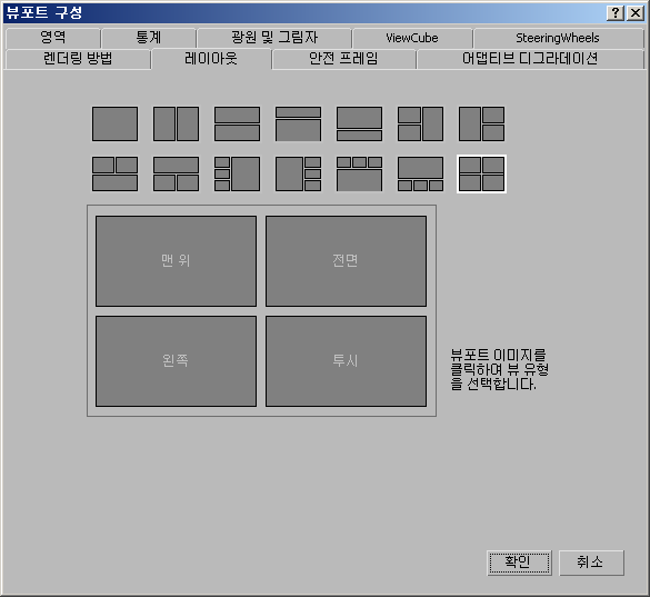

3ds Max는 뷰포트에서 2 x 2 배열을 기본으로 합니다. 13개의 다른 레이아웃도 사용할 수 있지만 화면에 유지되는 최대 뷰포트 수는 4개입니다.
뷰포트 구성 대화상자의 레이아웃 패널을 사용하면 여러 레이아웃을 선택하여 각각에서 뷰포트를 사용자화할 수 있습니다. 뷰포트 구성은 작업과 함께 저장됩니다.
레이아웃을 선택한 다음 뷰포트를 분할하는 분할 바를 움직여서 서로 다른 비율로 크기를 조정할 수 있습니다. 이 기능은 다중 뷰포트가 표시되는 경우에만 사용할 수 있습니다.
크기 조정된 뷰포트
