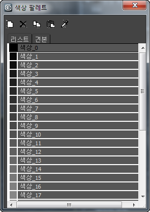

팔레트에 새 색상을 추가하려면 클릭합니다.
색상표에 포함될 수 있는 색상 수는 파일 크기나 메모리 제한으로만 제한됩니다.
활성 색상을 삭제하려면 클릭합니다.
활성 색상을 복사하려면 클릭합니다.
복사된 색상을 활성 견본에 붙여넣으려면 클릭합니다.
팔레트에서 색상을 강조 표시하고 이 버튼을 설정하여 선택기를 활성화한 다음 Windows 바탕 화면의 아무 곳으로나 드래그합니다. 마우스를 놓으면 색상이 선택됩니다. 위의 "색상 선택기를 사용하려면" 절차를 참조하십시오.
색상을 이름과 함께 팔레트에 표시합니다.
활성 팔레트의 색상을 표시합니다. 견본 패널에는 색상 이름이 나열되지 않지만 마우스를 견본 위로 이동하면 각 색상 이름이 도구 설명으로 나타납니다.
기본 그레이스케일 색상표를 보여주는 견본 패널
