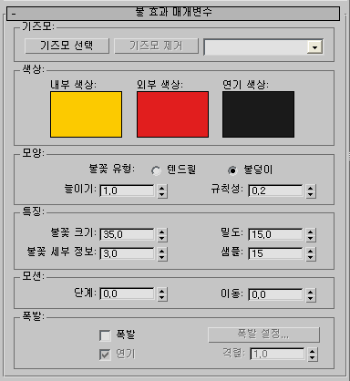

각 효과에는 자체 매개변수가 있습니다. 효과 리스트에서 불 효과를 선택하면 해당 매개변수가 환경 대화상자에 나타납니다.

색상에서 색상 견본을 사용하여 불 효과의 세 가지 색상 특성을 설정할 수 있습니다. 색상 견본을 클릭하여 3ds Max 색상 선택기를 표시합니다.
불 효과는 내부와 외부 색상 사이에서 그라데이션 색상을 사용합니다. 효과의 짙은 영역은 내부 색상을 사용하며 효과의 가장자리로 갈수록 외부 색상과 점점 혼합됩니다.
폭발 및 연기를 설정하면 내부 및 외부 색상이 연기 색상을 애니메이션합니다. 폭발 또는 연기를 끄면 연기 색상이 무시됩니다.
모양의 컨트롤을 사용하여 불 효과에서 불꽃의 모양, 크기 및 패턴을 제어합니다.
불꽃의 방향과 일반적인 모양을 설정합니다.
1.0보다 작은 값은 불꽃을 압축하여 짧고 두껍게 만듭니다.
1.0보다 큰 값은 불꽃을 늘여서 길고 가늘게 만듭니다.
늘이기를 균일하지 않은 배율의 장치와 결합할 수 있습니다. 효과의 범위를 변경하려면 균일하지 않은 배율을 사용하여 불꽃의 모양을 조정합니다.
장치 내부의 불꽃만 조정하려면 늘이기 매개변수를 사용합니다. 늘이기 값을 사용하여 장치가 불꽃을 조정한 효과를 반대로 할 수도 있습니다.

특징의 매개변수를 사용하여 불꽃의 크기와 모양을 설정합니다. 모든 매개변수는 장치 크기에 따라 다르며 상호 의존적입니다. 한 매개변수를 바꾸면 다른 세 매개변수의 동작에 영향을 줍니다.
불덩이의 경우 큰 값이 효과적입니다.
텐드릴의 경우 작은 값이 효과적입니다.
불꽃 크기가 너무 작은 경우 개별 불꽃을 보려면 샘플을 늘려야 할 수도 있습니다.

거세게 일어나는 불꽃을 애니메이션하려면 모션 그룹의 매개변수를 사용합니다.
값이 작으면 천천히 타는 약한 불입니다.
값이 크면 빠르게 타는 뜨거운 불입니다.
최적의 불 효과를 얻기 위해서는 이동이 불 장치 높이의 배수가 되어야 합니다.
