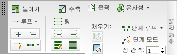

수정 선택 패널에서는 루프 및 링과 관련해서 및 일반적으로 하위 오브젝트 선택에 더하고 빼는 도구를 제공합니다.
최소화된 리본의 수정 선택 패널
확장이 있는 최대화된 리본의 수정 선택 패널
확장이 있는 부동 수정 선택 패널

수축과 늘이기를 사용하여 현재 선택의 가장자리로부터 인근 요소를 추가 또는 제거할 수 있습니다. 하위 오브젝트의 모든 수준에서 동작합니다.
현재 하위 오브젝트 선택을 기준으로 루프를 선택합니다. 리본의 루프는 모든 하위 오브젝트 수준에서 작동하는 반면 수정 패널의 루프는 가장자리에서만 작동합니다.

현재 하위 오브젝트 선택을 기준으로 루프를 늘립니다.
하나 이상의 루프(가장자리 또는 둘 이상의 인접한 정점 또는 다각형) 일부를 선택한 다음 루프 늘이기를 클릭하여 루프의 끝에 있는 하위 오브젝트를 선택합니다.
끝에서 하위 오브젝트를 제거하여 선택한 루프의 범위를 줄입니다. 원형 루프에는 적용되지 않습니다.
원형이 아닌 루프를 하나 이상 선택한 다음 루프 수축을 클릭하여 루프의 끝에서 하위 오브젝트를 선택 취소합니다.
설정하면 하위 오브젝트를 선택할 경우 연관된 루프도 자동으로 선택됩니다.

현재 하위 오브젝트 선택을 기준으로 하나 또는 여러 개의 링을 선택합니다.

단계에서 하나 이상의 가장자리 링을 늘입니다. 가장자리 및 테두리 하위 오브젝트 수준에서만 사용할 수 있습니다.
하나 이상의 가장자리를 선택한 다음 적용하여 현재 링의 한쪽 끝에서 사용 가능한 링을 선택합니다.
끝에서 가장자리를 제거하여 선택한 가장자리 링의 범위를 줄입니다. 원형 링에는 적용되지 않습니다. 가장자리 및 테두리 하위 오브젝트 수준에서만 사용할 수 있습니다.
사용법: 비원형 링을 하나 이상 선택한 다음 링 축소를 클릭하여 링의 끝에서 가장자리를 선택 취소합니다.
설정하면 링 방향을 나타내기에 충분한 하위 오브젝트를 선택할 경우 링이 자동으로 선택됩니다.

선택한 두 하위 오브젝트 사이에 있는 모든 하위 오브젝트를 선택합니다.
사용법: 두 오브젝트를 선택하여 채우려는 영역의 대각선 반대쪽 모서리를 지정한 다음 채우기를 클릭합니다. 정점 및 다각형/요소 수준에서만 사용할 수 있습니다.

윤곽 선택과 윤곽 내의 독립적인 선택에 의해 지정된 둘러싸인 영역 내의 모든 하위 오브젝트를 선택합니다.
선택이 포함된 영역의 윤곽을 지정하고 해당 영역 내의 하위 오브젝트를 선택한 다음 구멍 채우기를 클릭합니다.

동일한 루프에서 선택한 두 개의 하위 오브젝트 간의 루프를 선택합니다.
동일한 루프에 있는 두 개의 하위 오브젝트를 선택하고 단계 루프를 적용하여 최단 거리에서 두 하위 오브젝트 사이에 있는 모든 하위 오브젝트를 선택합니다.

개별 하위 오브젝트를 선택하여 루프 길이를 늘려 단계별로 루프를 선택하려면 단계 모드를 사용합니다.
원하는 하위 오브젝트 수준에 액세스하고 단계 모드를 설정합니다. 하위 오브젝트를 선택한 다음 Ctrl 키를 누른 상태에서 클릭하여 동일한 루프에서 또 다른 하위 오브젝트를 선택합니다. 이렇게 하면 가장 짧은 거리에 있는 둘 사이에 있는 모든 하위 오브젝트도 선택됩니다.
원통 끝에서 가장자리 또는 정점 루프를 선택하려면 Shift+Ctrl을 누른 채 두 번째 및 이후의 하위 오브젝트를 클릭하여 선택합니다.
현재 루프가 아닌 위치에서 하위 오브젝트를 선택하면 새 루프를 시작하고 해당 루프에서 단계 모드를 사용할 수 있습니다.
점 루프로 선택한 루프의 하위 오브젝트 간 또는 점 링으로 선택한 링의 가장자리 간의 간격 범위를 지정합니다.
