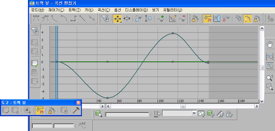

사용자화된 트랙 뷰 사용자 인터페이스:
• 제어기 도구 모음이 왼쪽에 도킹됨
• 제어기 창(계층)이 숨겨짐
• 도구 도구 모음이 부동 상태임
• 탐색 도구 모음이 오른쪽에 도킹됨
