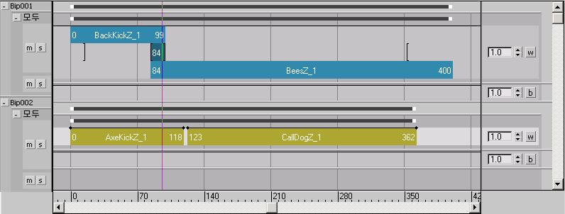

모션 믹서 창에는 편집기가 포함되어 있어 믹스에 추가된 Biped, 트랙 그룹, 트랙, 클립 및 전환 등 모든 항목을 관리합니다.
편집기에는 다음 세 가지 섹션이 있습니다.
편집기의 가장 왼쪽 섹션은 Biped/트랙 그룹/트랙 컨트롤 섹션입니다. Biped/트랙 그룹/트랙 컨트롤은 믹스의 해당 기능에 대한 수, 순서, 디스플레이, 특징을 설정합니다. Biped 및 트랙 그룹을 선택, 추가, 제거하고, 위치를 변경할 수 있습니다.
“-” 및 “+” 버튼을 누르면 Biped 및 트랙 그룹의 디스플레이가 축소되고 확장됩니다. “m” 버튼을 누르면 트랙이 없어져 믹스에 대한 영향력이 줄어듭니다. “s” 버튼은 트랙을 솔로 모드로 설정하여 믹스에서 이 트랙만 활성화시킵니다.

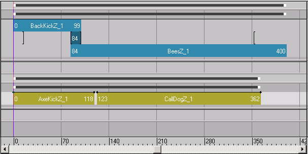

편집기의 가운데 섹션인 대화식 클립 컨트롤을 사용하면 배율, 시간, 타이밍, 클립 및 전환의 트리밍을 조작할 수 있습니다.
각 트랙 그룹의 상단을 따라 회색 범위 바의 흰 끝을 드래그하면 트랙에서 모든 클립 및 전환의 전체 길이를 늘리거나 줄일 수 있습니다. 트랙 그룹의 믹스 전체를 이동해야 할 경우에는 범위 바의 중간에서 드래그합니다. 마찬가지로 클립의 중간에서 드래그하면 클립을 옮길 수 있습니다. 양 끝 중 하나를 드래그하면 클립과 전환을 줄이거나 늘릴 수 있습니다.
각 Biped의 범위 바를 이동하거나, 이동할 수 있도록 크기를 조정하거나, Biped의 전체 믹스 크기를 조정할 수도 있습니다.
전환 괄호가 전환 트랙에 나타납니다. 전환이 있는 곳에서 괄호는 전환의 시작 지점과 끝 지점을 나타냅니다. 클립의 끝에 전환이 없는 경우 괄호는 새 클립을 트랙으로 로드할 때 전환이 배치될 위치를 나타냅니다.

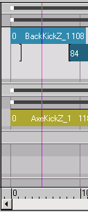

자주색 수직 타임라인을 드래그하면 장면의 현재 시간을 변경할 수 있습니다. 이 변경 사항은 3ds Max 시간 슬라이더에 반영됩니다.
수직 타임라인

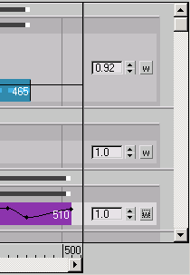

편집기에서 가장 오른쪽에 있는 가중치 컨트롤을 사용하면 같은 트랙 그룹 안에 있는 다른 트랙과 함께 블렌딩할 클립이나 트랙에 가중치를 설정할 수 있습니다.
  가중치 모드가 켜져 있으면 클립이나 트랙에서 빨간색 가중치 곡선을 사용하여 가중치를 조정할 수 있습니다.
Layer 트랙에서 각 클립에는 고유한 가중치 곡선이 있습니다. 각 전환 트랙에는 전체 트랙에 하나의 가중치 곡선이 있습니다. 기본적으로 각 가중치 곡선에는 끝마다 이동할 수 있는 노드가 있어 해당 포인트의 가중치를 변경할 수 있습니다. 노드를 더 추가하려면 가중치 곡선을 클릭하고 노드를 이동하려면 드래그합니다.
가중치의 범위는 0.0(가중치 없음)부터 1.0(가중치 최고)까지입니다. 현재 선택한 노드의 가중치가 가중치 모드 버튼의 왼쪽에 나타납니다. 노드를 이동하거나 스피너 값을 변경하여 가중치를 변경할 수 있습니다.
여러 개의 가중치 노드를 선택한 경우 스피너를 사용하여 새 값을 설정하면 가중치 노드 값이 원래 값에 비례하여 변경됩니다. 이때 어떤 스피너에서도 스피너를 0보다 낮거나 1보다 높게 돌릴 수는 없습니다. 가중치 노드를 둘 이상 선택한 경우 가중치를 입력하면 모든 노드의 가중치가 새 값으로 변경됩니다.
