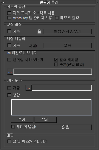

이 롤아웃의 컨트롤은 장면을 렌더러에 필요한 형식으로 변환하는 작업과 관련해서 mental ray 렌더러의 작동에 영향을 줍니다. 또한 이 컨트롤을 사용하여 변환된 장면을 MI 파일로 저장한 다음 독립 실행형 렌더러에 사용할 수 있습니다. 변환된 출력은 mental ray 버전 3(mi3) 형식을 사용합니다. 이 변환기에서는 mental ray 버전 1(mi1)을 지원하지 않습니다.

mental ray 렌더러의 메모리가 부족한 경우 자리 표시자 오브젝트 사용을 사용하면 장면 데이터베이스에서 오브젝트 형상을 삭제하여 사용 가능한 메모리를 늘릴 수 있습니다. 따라서 메모리 사용량은 크게 감소되지만 렌더링 속도가 다소 느려질 수 있습니다.

이 옵션은 렌더링하는 데 많은 메모리가 사용되는 큰 장면에 설정하면 유용합니다. 이 옵션을 끄면 텍스쳐가 메모리에 이미 로드되어 있어서 지역적인 라이트를 통해 다시 로드할 필요가 없기 때문에 속도가 더 빠릅니다.
다음 작업을 수행할 때는 "mental ray 맵 관리자 사용” 기능을 반드시 설정해야 합니다.

형상 캐싱을 사용하면 후속 렌더에 다시 사용하기 위해 변환된 장면 내용을 임시 파일에 저장할 수 있습니다. 이렇게 하면 특히 형상이 많은 장면에서 변환 단계를 생략하여 시간을 절약할 수 있습니다. 두 수준의 캐싱(표준 및 잠금)을 사용할 수 있습니다.

재질 재정의를 사용하면 모든 재질을 단일 마스터 재질로 대체하여 장면을 렌더링할 수 있습니다. 예를 들어, 와이어프레임 패스를 수행해야 하는 경우 와이어 재질을 생성한 다음 여기에서 해당 재질을 지정할 수 있습니다. 렌더링할 때 모든 표면에 와이어 재질이 사용됩니다.
다음 컨트롤을 사용하여 변환된 장면을 mental ray MI 파일로 저장할 수 있습니다. 내보내기 전에
(찾아보기)를 클릭하여 내보내기 파일을 지정해야 합니다.

(찾아보기) 버튼을 사용하여 MI 파일을 지정한 후에 이 필드에 이름과 경로가 표시됩니다. 이 그룹의 컨트롤을 사용하면 장면의 부분을 렌더링하는 다중 패스에서 렌더링을 생성할 수 있습니다. 이 방법은 복합적인 효과가 적용되어 있는 장면이나 큰 장면을 렌더링하는 데 유용합니다. 또한 합성("병합된") 렌더링을 보다 쉽게 수행할 수 있는 방법이기도 합니다. 자세한 내용은 위의 “절차” 절을 참조하십시오.
찾아보기PASS 파일의 이름과 이러한 파일이 저장되는 폴더의 이름을 지정할 수 있는 파일 선택 대화상자를 표시하려면 클릭합니다. 시간 세그먼트(즉, 애니메이션)를 렌더링 중인 경우, 기본 파일 이름에 순차 번호가 붙은 PASS 파일이 생성됩니다. 예를 들면, test0000.pass, test0001.pass, 등입니다.

맵을 끄면 전역 조명을 조정하려는 경우에 편리하며 시간을 절약할 수 있습니다.
