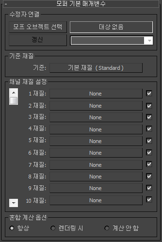

인터페이스
모퍼 재질 인터페이스는 재질 편집기의 매개변수 롤아웃에 있습니다.
수정자 연결 그룹
- 모프 오브젝트 선택
-  이 옵션을 클릭한 다음, 뷰포트에서 모퍼 수정자가 적용된 오브젝트를 선택합니다. 뷰포트에서 오브젝트를 클릭하면 Choose 모퍼 수정자 대화상자가 표시됩니다. 모퍼 수정자를 선택하고 바인딩을 클릭합니다.
- [이름 필드]
모퍼 재질이 적용되는 오브젝트의 이름을 표시합니다. 오브젝트를 지정하지 않으면 필드에 "대상 없음"이 표시됩니다.
- 갱신
-  채널 데이터를 업데이트합니다.
- [마커 드롭다운 리스트]
이 리스트는 모퍼 수정자의 마커 리스트와 동일합니다. 모퍼 수정자에 저장한 마커가 여기에 나타납니다.
기준 재질 그룹
- 기본 재질 버튼
-  오브젝트에 기본 재질을 적용하려면 클릭합니다. 기본 재질은 채널 혼합이 발생하기 전의 모델 모양을 나타냅니다.
채널 재질 설정 그룹
- 맵 #
-  100개의 재질 채널을 사용할 수 있습니다. 스크롤 바를 사용하여 모든 채널을 스크롤할 수 있습니다. 채널을 두 번 클릭하면 해당 채널의 재질 매개변수로 이동합니다. 모퍼 재질과 모퍼 수정자의 채널 사이에는 일대일 대응 관계가 있습니다. 모퍼 재질의 채널 1 재질은 모퍼 수정자의 채널 1 스피너로 제어됩니다.
- 재질 설정/해제 토글
-  채널을 설정 및 끕니다. 꺼진 채널은 모프 결과에 영향을 주지 않습니다.
혼합 계산 옵션 그룹
많은 활성 재질을 혼합하는 경우 3ds Max 속도가 저하될 수 있습니다. 이 그룹의 옵션을 사용하면 모프 결과 계산 시기를 제어할 수 있습니다.
- 균일재질 모프 결과를 항상 계산하려면 선택합니다.
- 렌더링 시재질 모프 결과를 렌더링 시에 계산하려면 선택합니다.
- 계산 안 함재질 혼합을 무시하려면 선택합니다.
