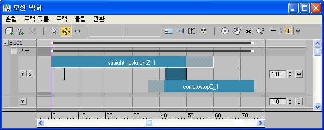

클립을 전환 트랙으로 로드할 때 자동으로 클립 간에 전환이 만들어집니다. 믹서에서 전환의 한 끝을 드래그하여 전환의 시작 또는 끝점을 조정할 수 있습니다.
전환이 해치 마크로 표시되면 전환이 유효하지 않음을 나타냅니다. 이런 상황은 클립의 대괄호가 반전되어 여는 대괄호 앞에 닫는 대괄호가 올 때 발생합니다. 전환의 양 끝을 드래그하여 반전하면 이 문제를 해결할 수 있습니다.
두 클립이 겹치는 지점 어디서나 유용한 전환이 발생할 수 있습니다. 전환의 한쪽에 있는 클립의 사용되지 않은 부분은 혼합에서 사용되지 않음을 나타나기 위해 해치 마크로 표시됩니다. 이러한 유형의 전환은 전환을 위한 최적 위치가 항상 클립의 가장자리에 있지는 않은 발 기반 클립에 자주 사용됩니다.
클립의 해치 무늬 부분은 혼합에서 사용되지 않습니다.

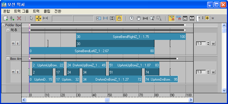

전환 트랙에서 전환 대괄호는 각 전환 주변 및 전환이 둘러싸지 않은 각 클립의 시작 또는 끝에 표시됩니다.
전환 대괄호

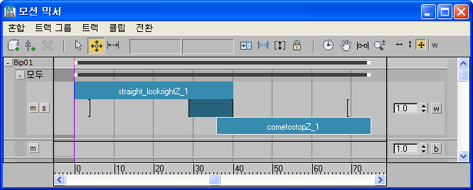

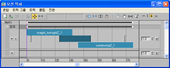

전환을 최적화하려면 다음을 수행합니다.
발 기반 클립을 통해 최적화 명령을 사용하여 최적의 전환 시점을 찾을 수 있습니다. 최적화 명령은 지정 기간에서 발의 위치가 최대한 일치하는 시점을 검색합니다.
전환 최적화 대화상자가 표시됩니다.
최적의 전환이 산출된 다음 변경 사항을 반영하기 위해 믹서에서 전환의 위치 및/또는 길이가 변경됩니다.
