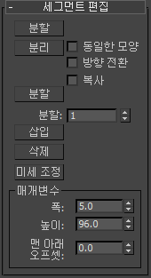

이 롤아웃은 벽 오브젝트를 선택한 다음 세그먼트 하위 오브젝트 수준에 액세스할 때 나타납니다.
각 벽 세그먼트는 두 개의 벽 정점으로 정의되며 이러한 정점을 효과적으로 연결합니다. 세그먼트를 이동하는 것은 두 정점을 동시에 이동하는 것과 같습니다. 그러면 인접한 벽 세그먼트의 비율 조정 및 해당 세그먼트의 다른 정점을 기준으로 한 회전에 영향을 줍니다. 벽 세그먼트는 수평으로만 배율 조정할 수 있으며 배율 조정 기능을 사용하여 이 작업을 수행합니다. 세그먼트를 회전할 수는 없습니다.
벽 세그먼트에서 분할 점을 지정합니다.
먼저 세그먼트를 선택하지 않아도 됩니다. 커서를 유효한 오브젝트 위로 이동하면 마우스 아이콘이 분할 아이콘으로 변경됩니다. 세그먼트에서 선택하는 위치가 두 개의 일치하는 정점이 되고 3ds Max가 세그먼트를 두 개로 나눕니다.
선택하는 벽 세그먼트를 분리하고 이들로 새 벽 오브젝트를 만듭니다.
벽 세그먼트를 동일한 벽 오브젝트의 일부로 유지한 상태로 이 세그먼트를 분리합니다. 복사도 설정하는 경우에는 3ds Max에서 세그먼트의 분리된 복사본이 같은 위치에 배치됩니다.
벽 세그먼트를 분리하고, 오브젝트의 로컬 좌표계를 복사하고, 오브젝트의 로컬 좌표계가 표준 공간 원점과 일치하도록 세그먼트를 배치합니다. 복사도 설정하는 경우에는 3ds Max에서 세그먼트의 복사본이 분리되고 원래 세그먼트는 제 위치에 남습니다.
분리된 벽 세그먼트를 이동하지 않고 복사합니다.
분할 스피너에서 지정한 정점 수로 각 세그먼트를 세분화합니다. 하나 이상의 세그먼트를 선택하고 분할 스피너를 설정한 다음 분할을 클릭합니다.
세그먼트를 몇 개로 나눌지 설정합니다.
정점 하위 오브젝트 선택의 삽입 버튼과 동일한 기능을 제공합니다. 하나 이상의 정점을 삽입하여 추가 세그먼트를 만듭니다. 커서를 유효한 삽입 점 위로 이동하면 마우스 아이콘이 삽입 아이콘으로 변경됩니다. 새 정점 및 세그먼트 삽입을 중지하려면 마우스 오른쪽 버튼을 클릭합니다.
현재 벽 오브젝트에서 선택한 벽 세그먼트를 삭제합니다.
정점 하위 오브젝트 수준의 미세 조정 버튼과 동일한 기능을 제공합니다. 벽 세그먼트를 따라 클릭하는 위치에 정점을 추가합니다. 커서를 유효한 미세 조정 점 위로 이동하면 마우스 아이콘이 미세 조정 아이콘으로 변경됩니다.
선택한 세그먼트의 폭을 변경합니다.
선택한 세그먼트의 높이를 변경합니다.
바닥에서 선택한 세그먼트 맨 아래까지의 거리를 설정합니다.
