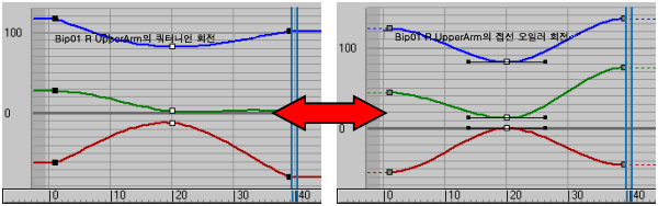

워크벤치 및 곡선 편집기에서 쿼터니언 곡선 외에 오일러 곡선을 사용하여 Biped의 위치와 방향을 제어할 수 있습니다. 오일러 XYZ 제어기를 사용하면 베지어 접선을 통해 XYZ 곡선의 보간을 변경할 수 있으므로 효율적인 Biped 애니메이션이 가능합니다(쿼터니언 곡선에는 접선이 없음). 오일러 XYZ 및 TCB 회전 제어기의 차이점에 대한 자세한 내용은 오일러 XYZ 회전 제어기를 참조하십시오.
쿼터니언/오일러 롤아웃을 통해 오일러 XYZ와 TCB 회전 제어기 간을 전환할 수 있습니다. 곡선 편집기는 선택한 제어기를 기준으로 애니메이션 곡선을 표시합니다. 각 곡선은 다음 중 하나로 시작하는 레이블이 지정됩니다.

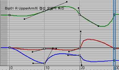

접선 오일러 회전 곡선

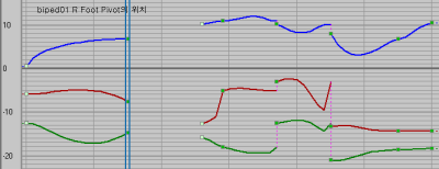

베지어 위치 곡선은 Biped의 손, 발 및 질량 중심(COM)에 대해서만 사용 가능합니다. COM 위치가 표준에 대해 로컬로 설정된 경우 머리와 다리의 위치는 표준 공간에서 설정됩니다.

쿼터니언 회전 곡선을 오일러로 변환하면 나타나는 접선 키는 Smooth로 설정됩니다. 반면 오일러 회전 곡선을 쿼터니언으로 변환할 경우 접선으로부터의 베지어 보간이 가능한 그대로 유지됩니다. 그러나 보간이 너무 커 TCB 값으로 일치시킬 수 없는 경우 쿼터니언 한계에 맞게 축소됩니다.
오일러 회전 곡선의 Extreme 접선
