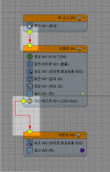

파티클 흐름에서는 와이어를 사용하여 파티클 뷰의 이벤트 간 연결을 표시합니다. 와이어 유형에는 파란색 파선으로 표시되며 전역 이벤트를 생성 이벤트에 연결하는 와이어와, 파란색 실선으로 표시되며 테스트를 로컬 이벤트에 연결하는 와이어가 있습니다.
전역 이벤트에서 생성 이벤트로 연결되는 와이어(위) 및 테스트에서 로컬 이벤트로 연결되는 와이어(아래)
테스트를 이벤트에 연결하려면 테스트 출력(기본적으로 테스트 왼쪽에 돌출되어 있는 파란색 점)에서 이벤트의 이벤트 입력(맨 위에서 돌출)으로 드래그하거나 그 반대로 드래그합니다. 마찬가지로, 전역 이벤트 맨 아래 있는 소스 출력과 이벤트 입력 사이에 드래그하여 전역 이벤트를 생성 이벤트에 연결할 수 있습니다.
  와이어를 입력 또는 출력 소켓에 연결할 준비가 되면 커서에 작은 더하기 기호가 표시됩니다.
