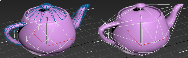

- 요소별 모양 생성
-  설정하고 MassFX 강체 수정자를 오브젝트에 적용하면 MassFX에서 오브젝트의 각 요소에 대해 별도의 물리적 모양을 만듭니다. 끄면 MassFX에서 전체 오브젝트에 대한 단일 물리적 모양을 만듭니다. 후자 옵션은 정확성이 떨어지는 경향이 있지만 더 빠르게 시뮬레이션할 수 있습니다.  예를 들어 3ds Max의 주전자 원형은 몸체, 핸들, 주둥이 및 뚜껑의 네 요소로 구성됩니다. 다음 그림에서는 요소별 모양 생성을 설정하고 해제한 상태에서 주전자에 대해 생성된 물리적 모양을 비교합니다. 네 개의 물리적 모양이 있는 왼쪽 버전에는 핸들의 내부와 같이 일부 "차단된" 오목 영역이 있지만 주전자의 실제 모양에 더 가깝습니다.
왼쪽: 요소별 모양 생성=설정
오른쪽: 요소별 모양 생성=해제
 주: 이 스위치는 이후에 만들어진 강체에만 적용됩니다. 기존 강체 수정자는 단일 모양과 요소별 모양 모드 간에 전환할 수 없습니다.
