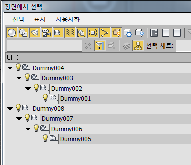

선택 기준
이름을 선택하거나 기본 도구 모음에서 이름별 선택을 클릭하거나 또는 H 키를 눌러 이름별 선택 방법을 사용할 때마다 나타납니다. 오브젝트를 계층 구조로 나열하려면 대화상자의 하위 트리 표시를 설정합니다. 그러면 하위가 그 상위 아래에 들어갑니다.

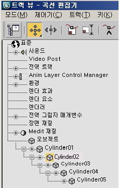

계층을 제어기 리스트에 표시하기
더하기 모양의 사각형 아이콘은 해당 오브젝트 아래의 축소된 브랜치를 나타내고, 빼기 모양은 확장된 브랜치를 나타냅니다. 더하기 모양 아이콘을 클릭하여 브랜치를 확장하거나 빼기 모양 아이콘으로 축소합니다.

아래에 보이는 더미 도우미 오브젝트의 비대칭적 계층을 예로 들어봅시다.
![]() 장면에서 선택 대화상자의 계층 |
