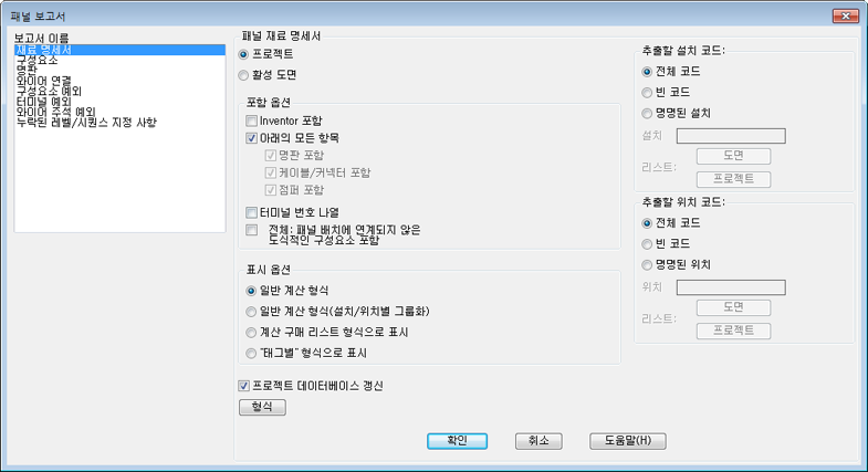

패널 보고서 대화상자
패널 구성요소, 명판 및 터미널에서 보고서 추출 정보를 생성합니다.
찾기
명령 입력: AEPANELREPORT
옵션 리스트
다음과 같은 옵션이 표시됩니다.
주: 옵션은 선택한 보고서 이름에 따라 다릅니다.
보고서 이름
실행할 보고서를 지정합니다.
주: 누락된 레벨/시퀀스 지정 사항 보고서는 추후 릴리즈에서 사용할 수 없습니다.
보고서 범위
프로젝트, 활성 도면 또는 선택한 객체 중에서 처리할 대상을 지정합니다. 프로젝트가 선택되면 일부 보고서에서는 처리할 도면을 선택할 수 있는 옵션이 제공됩니다.
추출할 설치 코드
설치 값을 기준으로 보고서에 대해 추출되는 정보를 필터링합니다.
전체
설치 값에 관계없이 모든 구성요소를 추출합니다.
공백
설치 값이 없는 구성요소만 추출합니다.
명명된 설치
상자에 입력된 값과 일치하는 설치 값을 갖는 구성요소만 추출합니다. 와일드 카드 문자가 지원됩니다.
  • 도면. 활성 도면에 사용되는 값 리스트에서 하나 이상의 설치 값을 선택합니다. 재료 명세서 옵션 Inventor 포함을 선택하면 도면을 사용할 수 없습니다.
  • 프로젝트. 프로젝트 전반에 사용되는 값 리스트에서 하나 이상의 설치 값을 선택합니다.
추출할 위치 코드
위치 값을 기준으로 보고서에 대해 추출되는 정보를 필터링합니다.
전체
위치 값에 관계없이 모든 구성요소를 추출합니다.
공백
위치 값이 없는 구성요소만 추출합니다.
명명된 위치
상자에 입력된 값과 일치하는 위치 값을 갖는 구성요소만 추출합니다. 와일드 카드 문자가 지원됩니다.
  • 도면. 활성 도면에 사용되는 값 리스트에서 하나 이상의 위치 값을 선택합니다. 재료 명세서 옵션 Inventor 포함을 선택하면 도면을 사용할 수 없습니다.
  • 프로젝트. 프로젝트 전반에 사용되는 값 리스트에서 하나 이상의 위치 값을 선택합니다.
프로젝트 데이터베이스 갱신
최신 도면 정보로 프로젝트 데이터베이스가 업데이트되도록 지정합니다.
마지막 실행 다시 표시
이전에 추출한 보고서를 표시합니다.
형식
형식(.set) 파일을 선택할 수 있는 대화상자를 엽니다. 포함할 필드, 필드 순서 등을 미리 정의하려면 형식 파일을 사용합니다.
재료 명세서 보고서 전용
포함 옵션
Inventor 포함
프로젝트가 Inventor 조립품에 링크되어 있으면 이 확인란을 사용할 수 있습니다. 보고서의 링크된 Inventor 조립품에서 전기 부품을 포함하도록 지정합니다. AutoCAD Electrical 도면 및 Inventor 조립품에서 모두 표시되는 링크된 장치가 보고서에서 중복되지 않습니다.
아래의 모든 항목
보고서에 명판, 케이블, 커넥터 및 점퍼 정보가 포함되도록 지정합니다. 개별 확인란을 사용하여 포함하거나 제외할 수 있습니다.
터미널 번호 나열
스트립-ID:터미널 번호 형식으로 각 개별 터미널을 나열합니다. 그렇지 않으면 동일한 스트립의 터미널이 수량과 함께 단일 항목으로 결합됩니다.
전체
보고서의 패널 배치에 없는 모든 도식적인 구성요소 정보가 포함되도록 지정합니다.
표시 옵션
일반 계산 형식
동일한 카탈로그 정보가 있는 구성요소를 결합하고 계산합니다. 부분조립품 항목 및 여러 카탈로그 값이 주 카탈로그 항목 바로 뒤에 선 항목으로 보고됩니다.
일반 계산 형식(설치/위치별 그룹화)
동일한 카탈로그, 설치 및 위치 값이 있는 구성요소를 결합하고 계산합니다. 부분조립품 항목 및 여러 카탈로그 값이 주 카탈로그 항목 바로 뒤에 선 항목으로 보고됩니다.
계산 구매 리스트 형식으로 표시
각 카탈로그 값이 단일 선 항목으로 보고되고 계산됩니다. 부분조립품 항목 및 여러 카탈로그 값이 개별 선 항목으로 보고됩니다.
태그별 형식으로 표시
지정된 구성요소 태그 또는 터미널 태그의 모든 인스턴스가 단일 선 항목으로 보고됩니다.
구성요소 보고서 전용
옵션
명판 포함
보고서에 명판 정보가 포함되도록 지정합니다.
터미널 포함
보고서에 터미널 정보가 포함되도록 지정합니다.
다음 값을 가진 구성요소 생략
빈 장치 태그 값
태그 값이 없는 패널 외곽설정이 제외되도록 지정합니다.
빈 제조업체/카탈로그 값
지정된 카탈로그가 없는 패널 외곽설정이 제외되도록 지정합니다.
구성요소 및 터미널 예외 보고서 전용
보고서의 조건
구조도에 없는 패널 항목
관련된 구조도 터미널이 없는 패널 터미널을 나열합니다.
패널에 없는 구조도 항목
관련된 패널 터미널이 없는 구조도 터미널을 나열합니다.
다중 복제
중복된 것으로 보이는 패널 터미널을 나열합니다.
구조도와 패널 간 불일치
터미널의 구조도 표현과 패널 간 데이터 불일치를 나열합니다.
