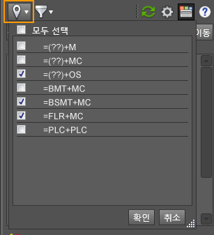

위치 뷰 탭의 위치 및 설치를 기준으로 구성요소를 필터링하려면
위치 및 설치 값을 기준으로 구성요소 트리 뷰의 구성요소를 필터링합니다.
  1. 프로젝트 탭 프로젝트 도구 패널 관리자를 클릭합니다. 찾기
  2. 프로젝트 관리자에서 위치 뷰 탭을 클릭합니다.
  3. 위치 뷰에서 설치 및 위치를 기준으로 필터링 을 클릭합니다.
  4. 모두 선택의 선택을 취소하고 구성요소 트리 뷰에서 표시하려는 값을 선택합니다.
    주: AutoCAD Electrical 프로젝트가 Inventor 프로젝트에 링크되어 있지 않으면 위치 뷰 버튼이 표시된 이미지와 일치하지 않습니다.
  5. 확인을 클릭합니다.
