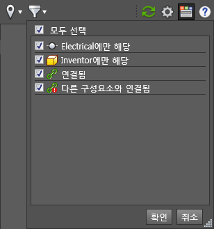

위치 뷰 탭의 상태를 기준으로 구성요소를 필터링하려면
링크 상태를 기준으로 구성요소 트리 뷰에서 구성요소를 필터링합니다.
  1. 프로젝트 탭 프로젝트 도구 패널 관리자를 클릭합니다. 찾기
  2. 프로젝트 관리자에서 위치 뷰 탭을 클릭합니다.
  3. 위치 뷰에서 구성요소 상태를 기준으로 필터링 을 클릭합니다.
    주: 구성요소 상태를 기준으로 필터링 버튼은 AutoCAD Electrical 및 Inventor 프로젝트가 링크되어 있을 때 사용할 수 있습니다.
  4. 모두 선택의 선택을 취소하고 구성요소 트리 뷰에서 표시하려는 값을 선택합니다.
  5. 확인을 클릭합니다.
